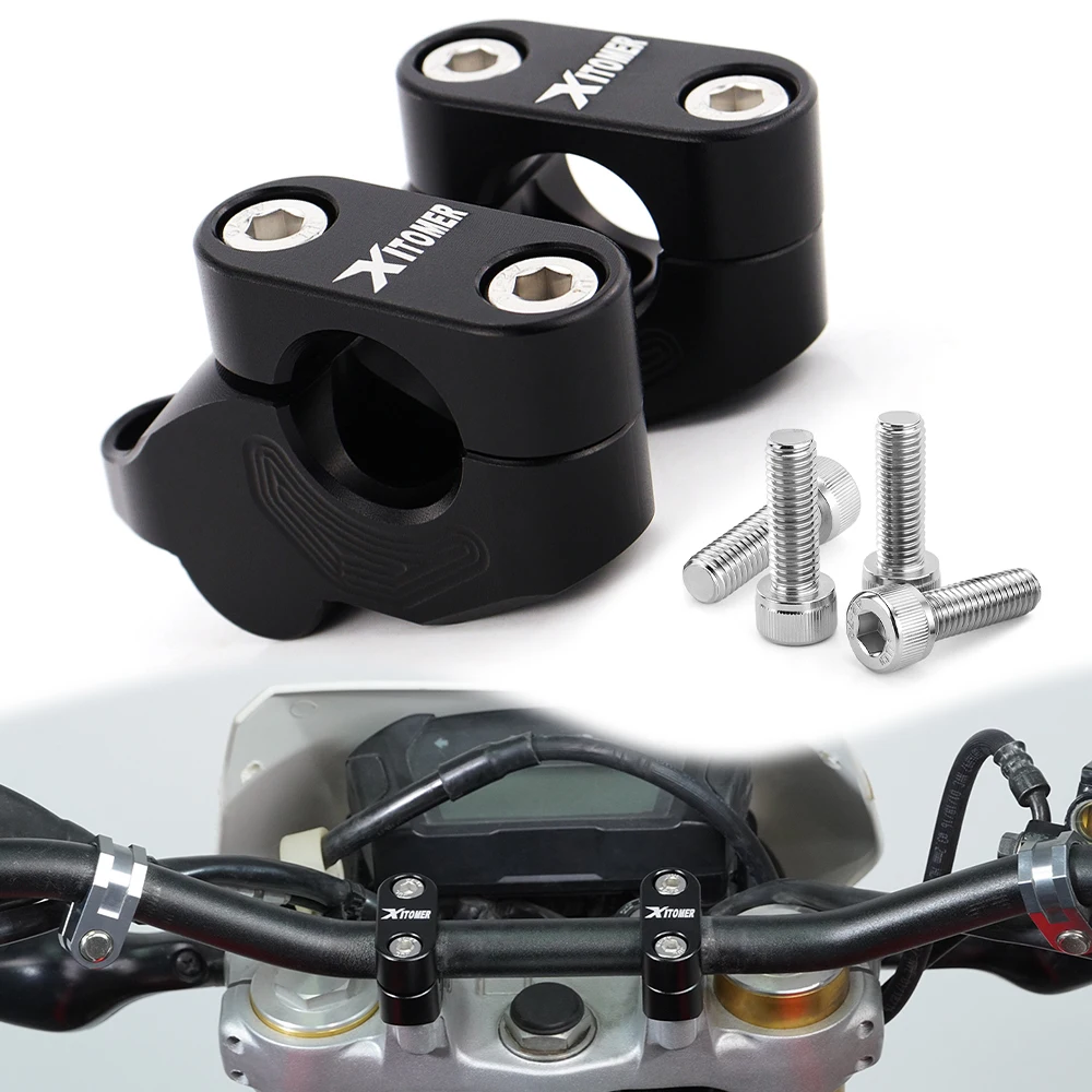

Elevadores-manillar-Motocicleta-universal-Abrazadera/dp/B07T11PHLB/ref=sr_1_7?__mk_es_ES=ÅMÅŽÕÑ&keywords=elevador+manillar+22mm&qid=1583500110&sr=8-7
    8,9 KB · Visitas: 18
Pues olme , balla putada , de las que e puesto anteriormente la única que parece valida pero un poco arcaica y no muy bonita para mi gusto es esta ......
