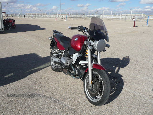

Buenos días, os pongo una fotillo de la moto con los amarillitos (y algo de cinta americana ;D ;D ;D ;D) antes de entrar a rodar en Albacete
Bueno,lo dicho, eso de pintarlos..... :-? :-? :-? :-?
2C233636460 dijo:
Preciosa, preciosa moto, ¡que bonita!, aunque esté "ciega". Parece que no resalta mucho el amarillo de los muelles  :-/. Muchas gracias por la foto, ya me pone en seria duda. Mi moto es ésta:
Al ser gris igual el amarillo tan chillón se cepilla la estética de un plumazo. Los muelles originales son casi del mismo color que la moto y apenas se ven. A lo mejor lo leen los de Öhlins y les da el "volunto" y hacen unos muelles de un color más "suave"  ;) ;D.
