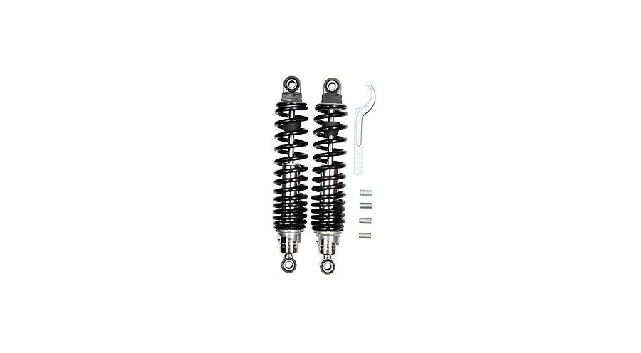

El otro día piponeando por la red , había un r 100 que llevaba estos que son de para la Honda CB 1000.
Yo llevo un Yss en la K75 y cumple ... Como el de serie .
No sé qué tal serán estos , me para un poco el color ??? la verdad , seguro que mejor que los mismos que llevo ahora seguro .
