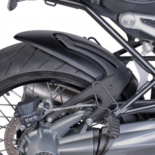

Hola, compañeros.
Alguien, ha probado este engendro ?.
A priori, ayuda a preservar sobre todo amortiguador trasero y me imagino que en día de lluvia, las salpicaduras en las piernas del piloto.
Screenshot_2022-12-22-21-04-56-53_40deb401b9ffe8e1df2f1cc5ba480b12.jpgScreenshot_2022-12-22-21-06-36-32_40deb401b9ffe8e1df2f1cc5ba480b12.jpgScreenshot_2022-12-22-21-07-51-23_40deb401b9ffe8e1df2f1cc5ba480b12.jpgScreenshot_2022-12-22-21-06-36-32_40deb401b9ffe8e1df2f1cc5ba480b12.jpg
Yo llevo uno parecido de WUNDERLICH y preserva por completo de suciedad y agua al amortiguador trasero
Plagio, total y absoluto del chino a Wunderlich. ?
Eso sí, 120 pavos de diferencia en precio. Casi na !!.

Tiene pinta de encajar idéntico al wunderlich. Y parece que evita que se llene de barro y polvo mucho en comparación con otras opciones.

Ya, lo tengo instalado.
Super fácil, cuatro tornillos y listo.
Queda bastante bien, sin necesidad de modificar nada.

El que yo he instalado (fotografías), es de AliExpress.
Enlace anterior, y acabo de ver otro supuestamente igual a 53 euros.

Muchas gracias por el enlace,no me importa pagar unos euros más sabiendo que el ajuste es perfecto,tornillería y demás.Tengo una duda donde se ancla? Es que llevo un porta dorsal y no sé si me suena que algún compañero que quería poner el porta dorsal y al llevar esto dijo que no eran compatibles
Buenos días.
Te adjunto, una captura de imagen de las instrucciones de Wunderlich, para que puedas ver, cómo va instalado.
Solo tienes que quitar 4 tornillos de origen y sustituirlos, por los dos espaciadores que trae y los cuatro tornillos de apriete.

Queda genial! Yo llevo uno puig y eso ya me evita mogollon de barro.

Hola a todos, yo también llevo el de wunderlich, facil de montar y sin ningún problema en dos años

Hola, Yo compre en su día el Machine Art.
De las mejores inversiones!
Va genial
