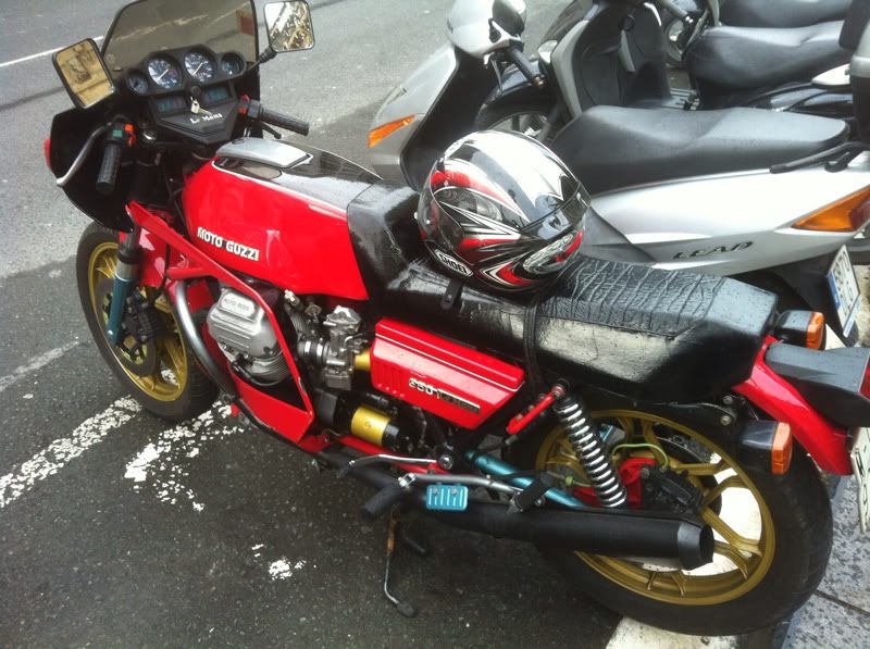

Hombre, si la pintura es anticalórica, aguantará bien....otra cosa es que el resultado te guste o no ;) Mi Guzzi Lemans II lleva los escapes y colectores en negro y ningún problema.
foooooooooooooooooooooooootttttttttttttttoooooooooooooooooooooosssssssssssss... alcanto!
Salut! ;)
A ver, un ejemplo de mi Guzzi, también en negro mate
