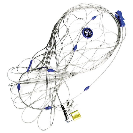

Tambien acaban de sacar estas nuevas cinchas de Kriega. Pero no veo manera de amarrar alforja...tambien hay unas red/pulpo de seguridad pero parece son un engorro y bastante caras.

Estas cinchas llevan un cable de acero en el interior y una cerradura con llave.
