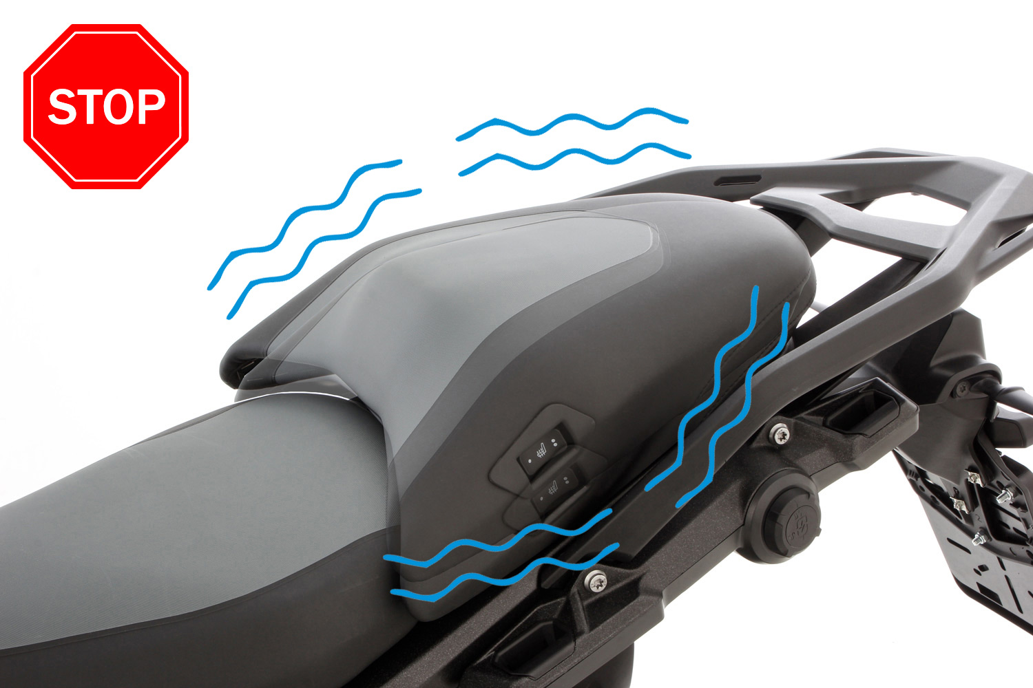

Es más, debe ser tan estructural y habitual (y molesto) que incluso los de Wünderlich tienen un adpatador para intentar fijarlo...

Ese movimiento es porque lleva unos muelles que tirando hacia arriba del asiento, permite desplazar el asiento trasero en dos posiciones, más cerca y más lejos de asiento del conductor. Si se cambian esos muelles por unas piezas fijas que vende wunderlich por unos 20€, el asiento queda fijo y a mi gusto es mucho mejor y más seguro. Yo en mi caso, mi mujer probó las dos posiciones, y una vez eligió la que más cómoda iba, cambié los muelles por las piezas que lo dejan fijo y problema arreglado. Eso si, queda fijo en esa posición. Para volver a cambiar tendréis que desmontar de nuevo esas piezas.
