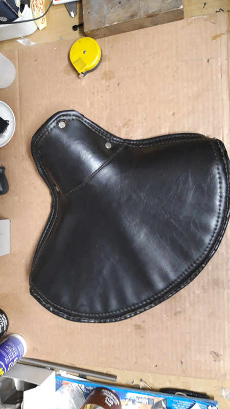

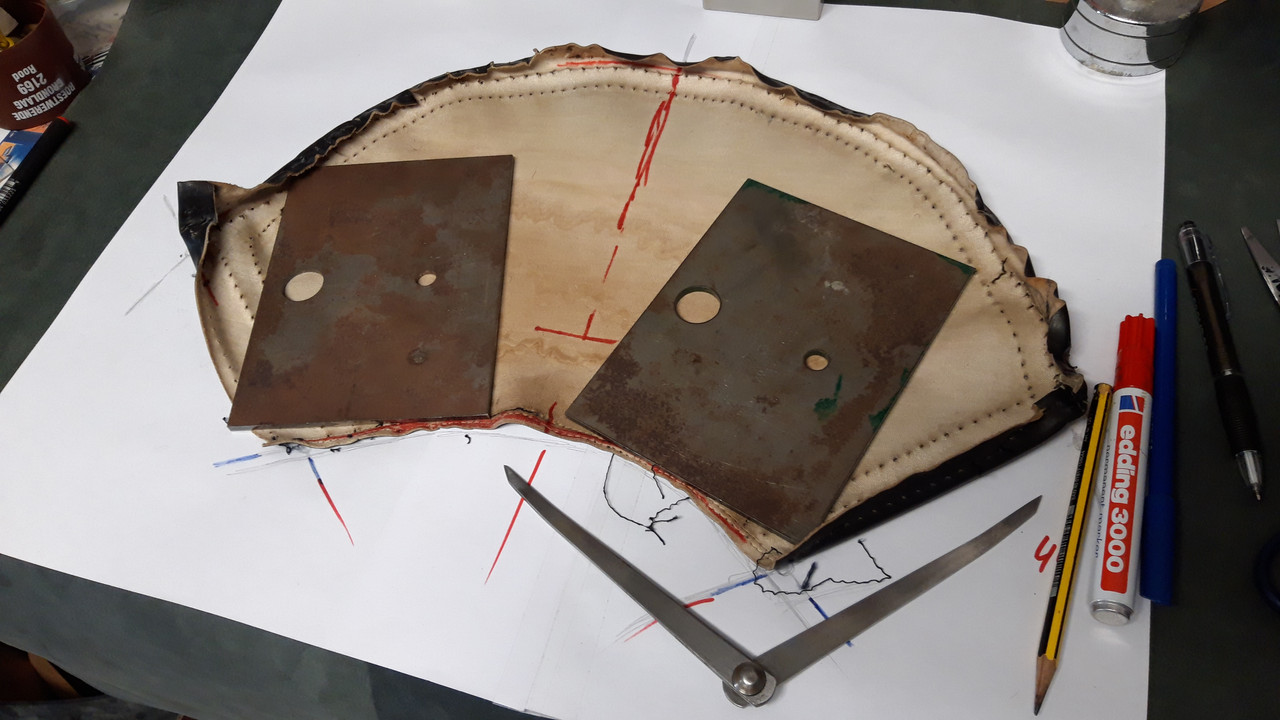

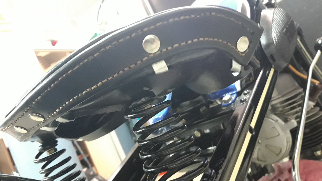

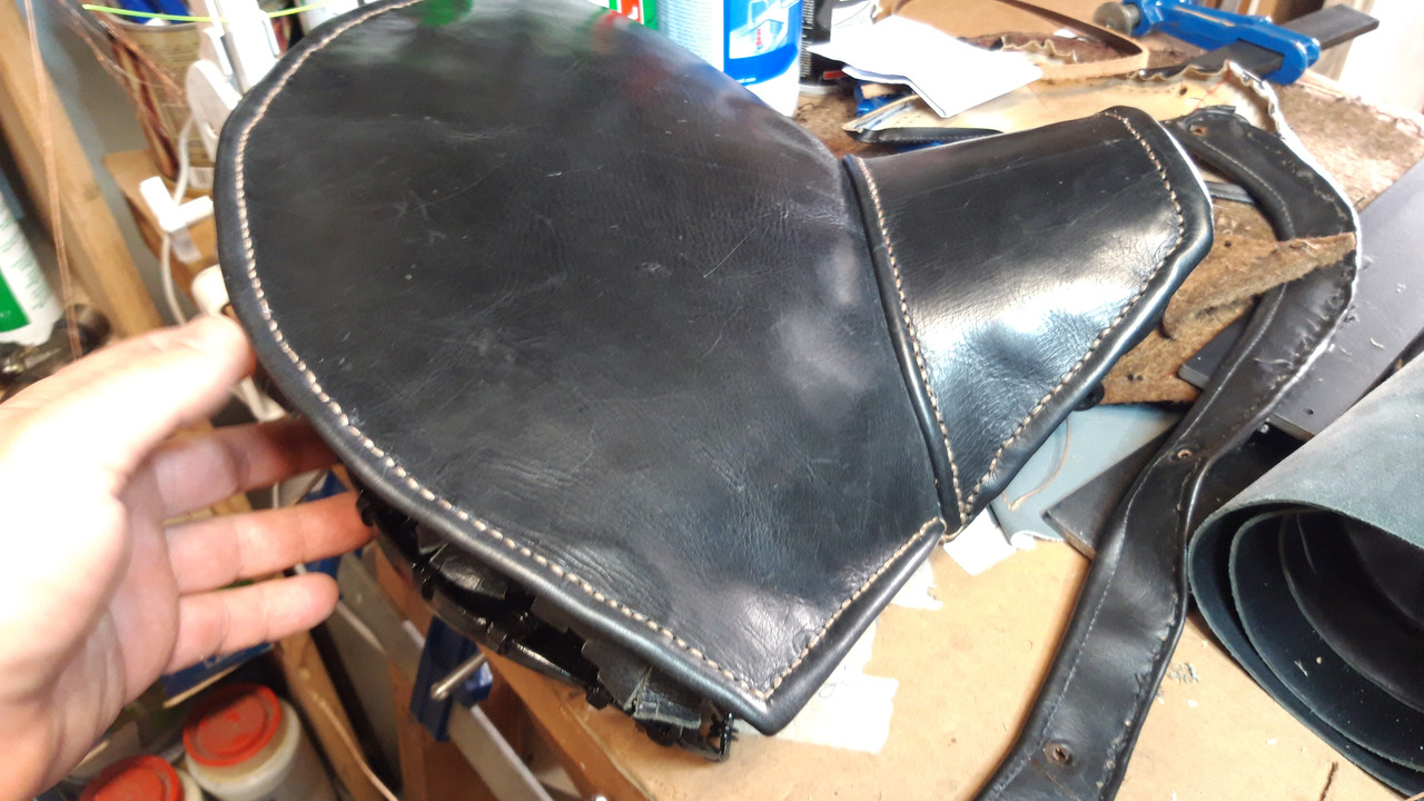

Tutorial asiento de r2 en cuero

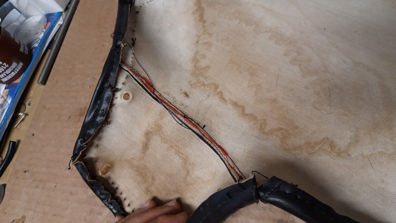

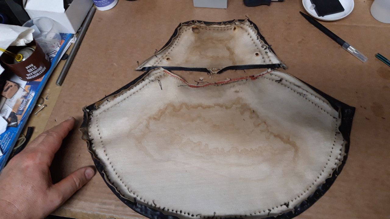

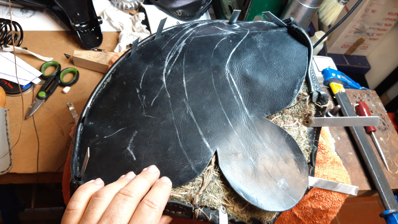

disassemble and learn how this was made, get the patterns, and display the pieces

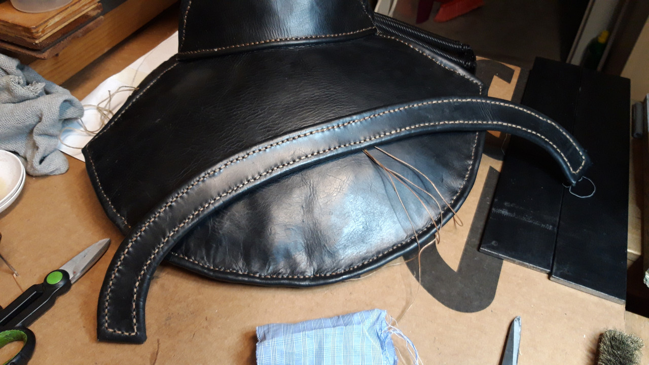

Buen tute te has pegao.
Puedes estar bien contento.
Por si quieres hacer algo más, dos pistas que quizá te ayuden.

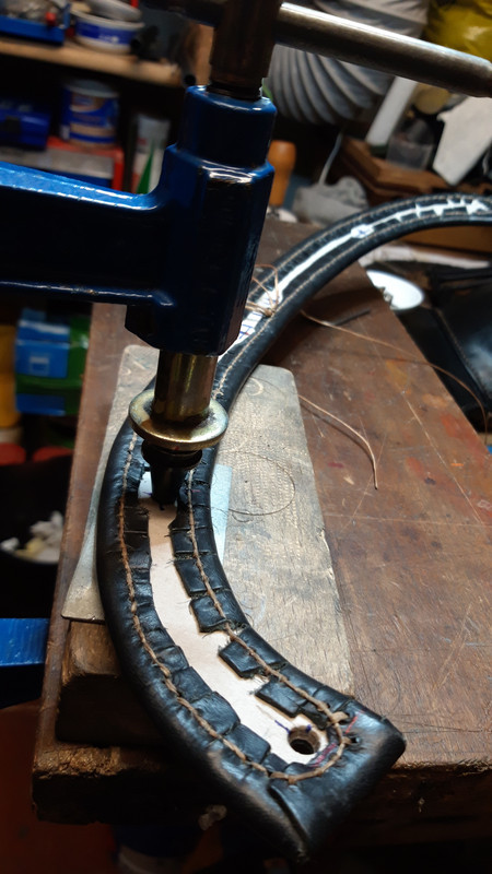

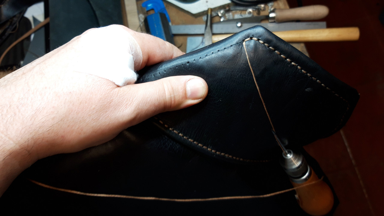

Yo acostumbro a usar tela, pero es lo mismo o peor porque lo tuyo es más gordo.
En el borde se suele poner un cordón que le de consistencia y te ayuda a que sea igual todo el perimetro.
En las esquinas hay que cortar desahogos para que queden planos y se cosen entre ellos.

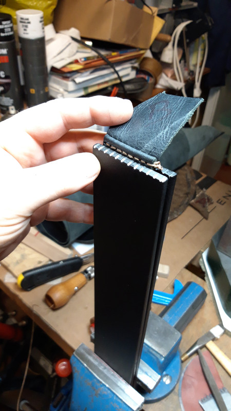

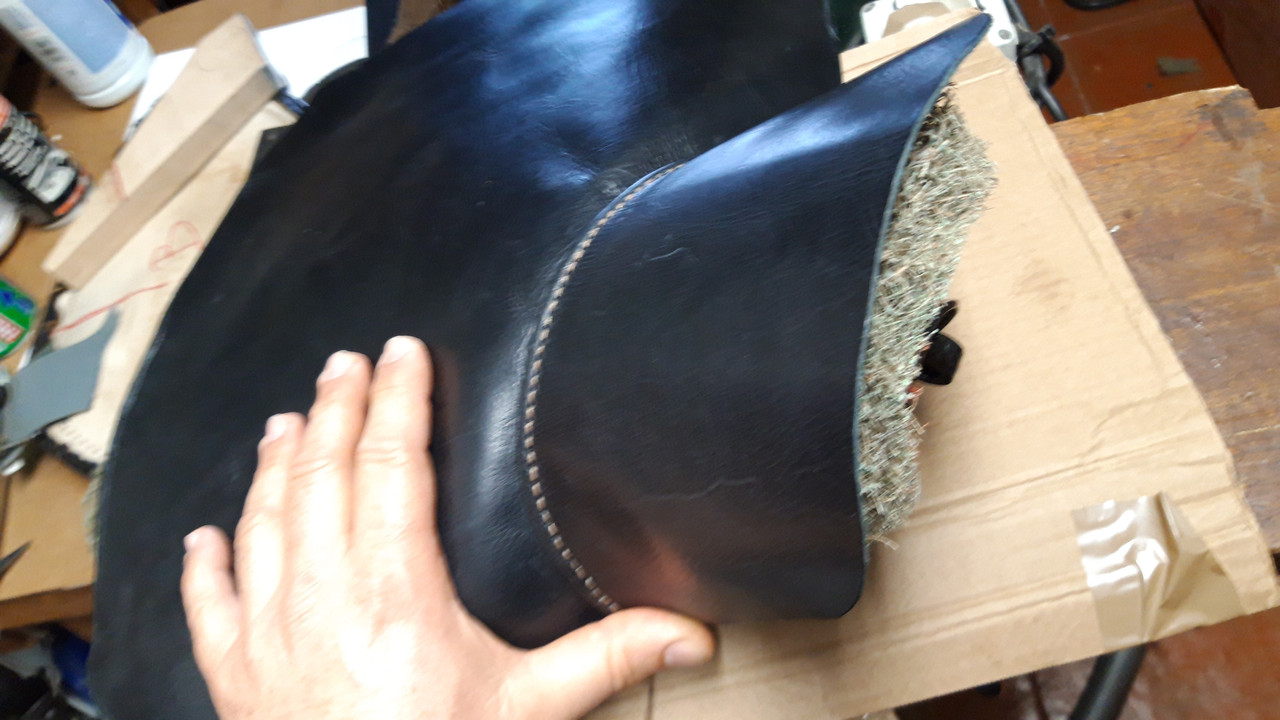

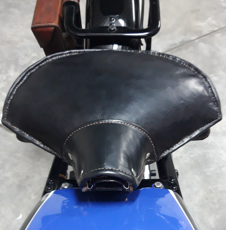

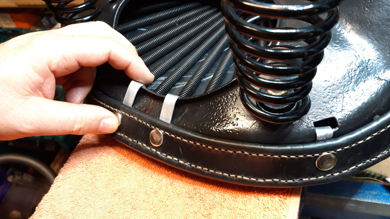

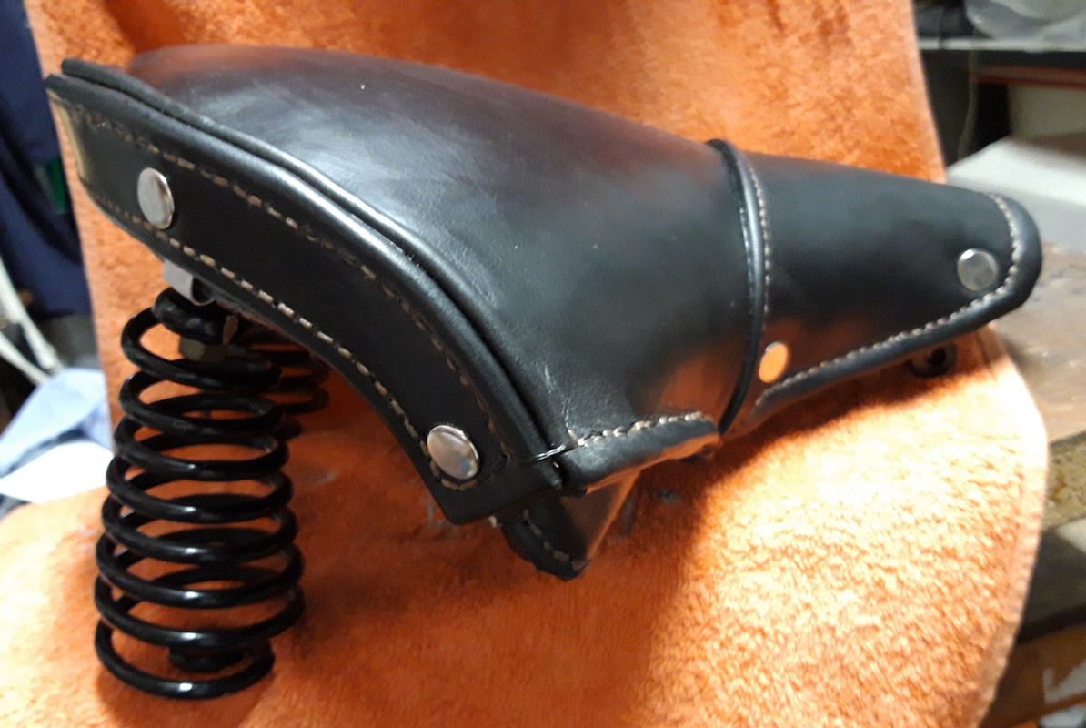

el cordon me mola, para la proxima,
aun asi decir que ha sido muy horrible con el relleno y tal era un infierno coser, que ha salido medio bien
voy a mirar de ver si puedo coser a maquina una para el soziussitze

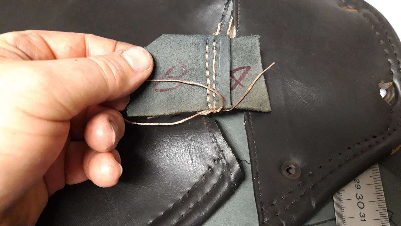

los desahogos no entiendo

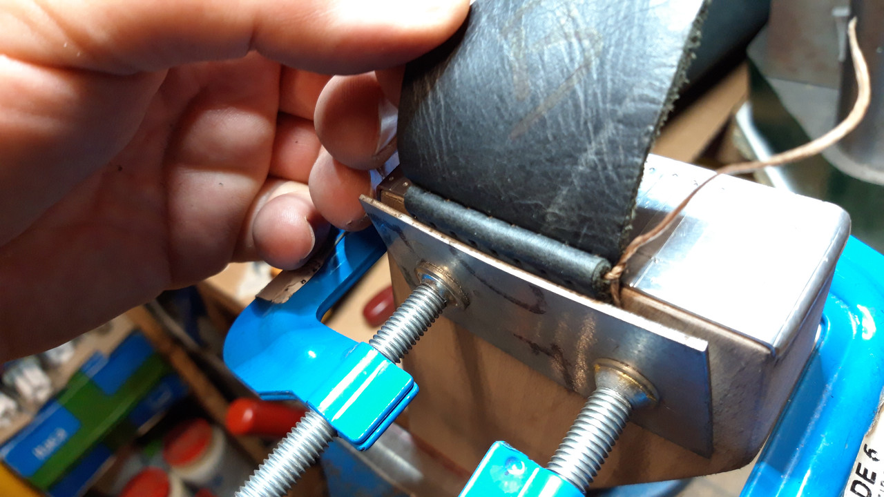

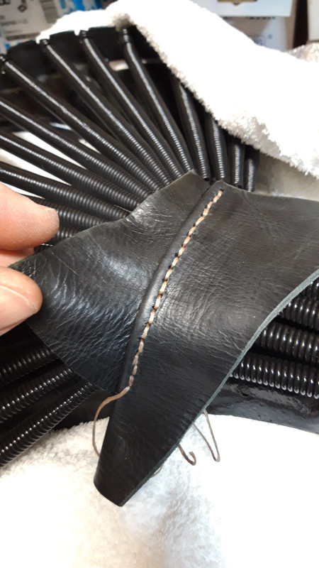

el cordón me refiero así:
Y desahogo, si alguna vez has forrado un libro con ironfix, es el corte de las esquinas para que al doblar queden planas.
No sé si me explico.
el cordon entendi, es excelente idea

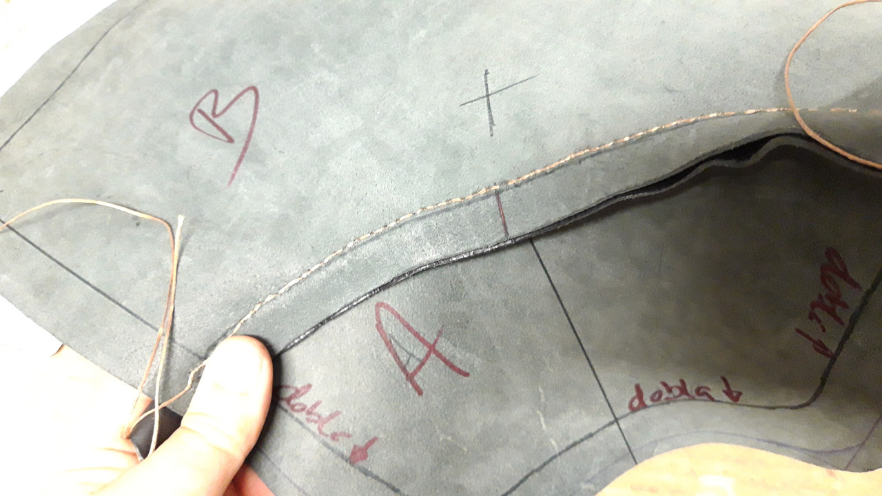

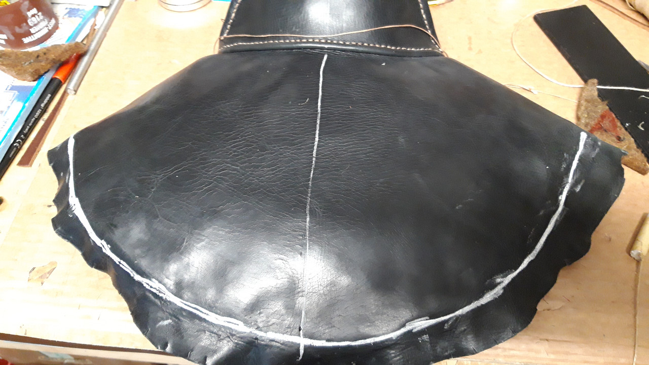

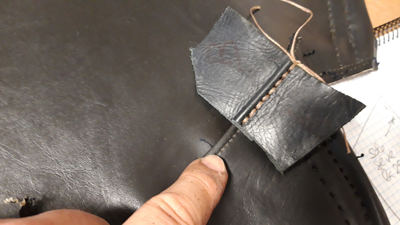

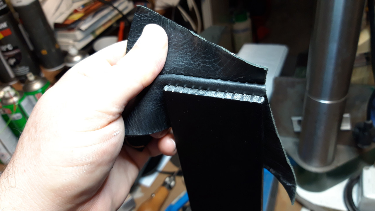

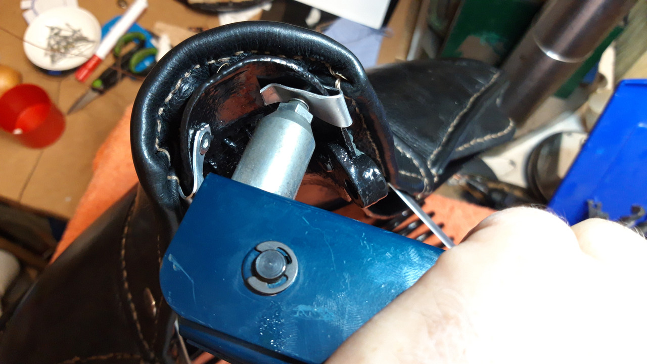

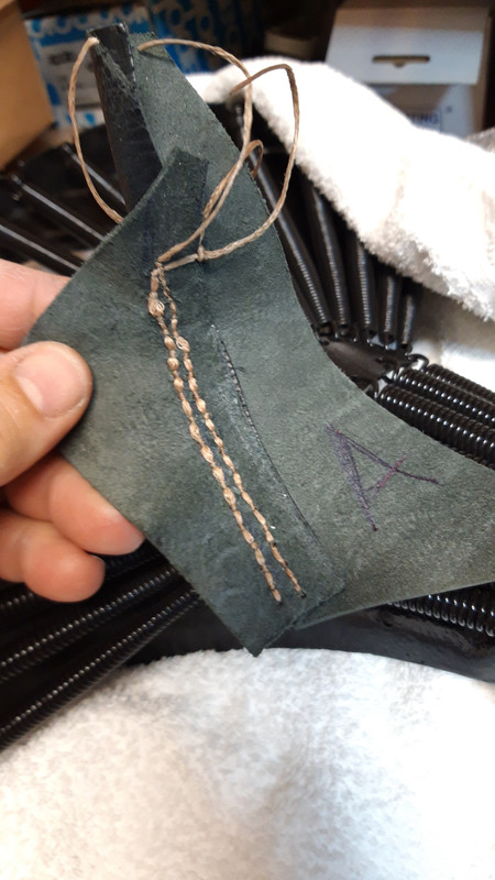

sobre el desahogo disiento, en donde en tu ejemplo se ve cortado yo dejo una tira central en la esquina como en el vertice, de modo que pliego hacia adentro y coso encima, no se si me explico,
si no dejas la tira te queda un corte del cuero visisble

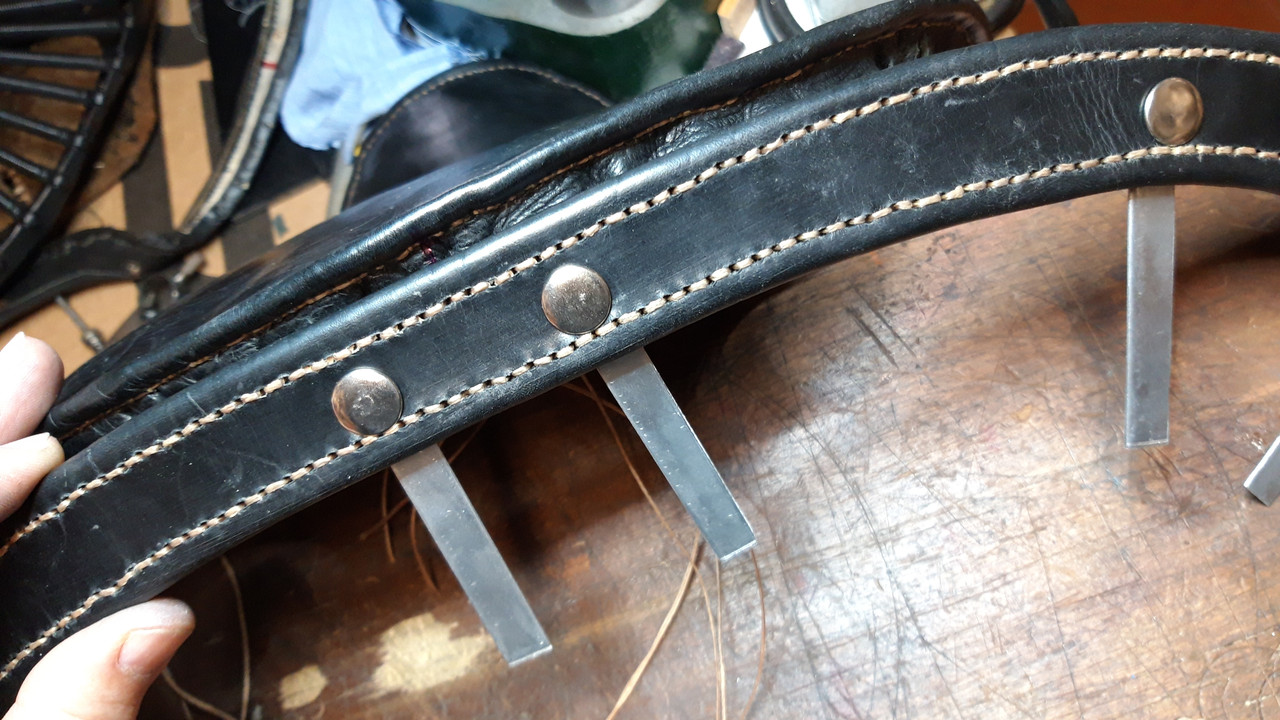

El ejemplo era para explicarme, es más bien una cosa como esta, depende de la forma y como se apañe cada uno.

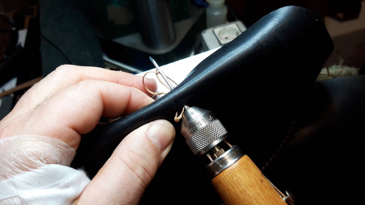

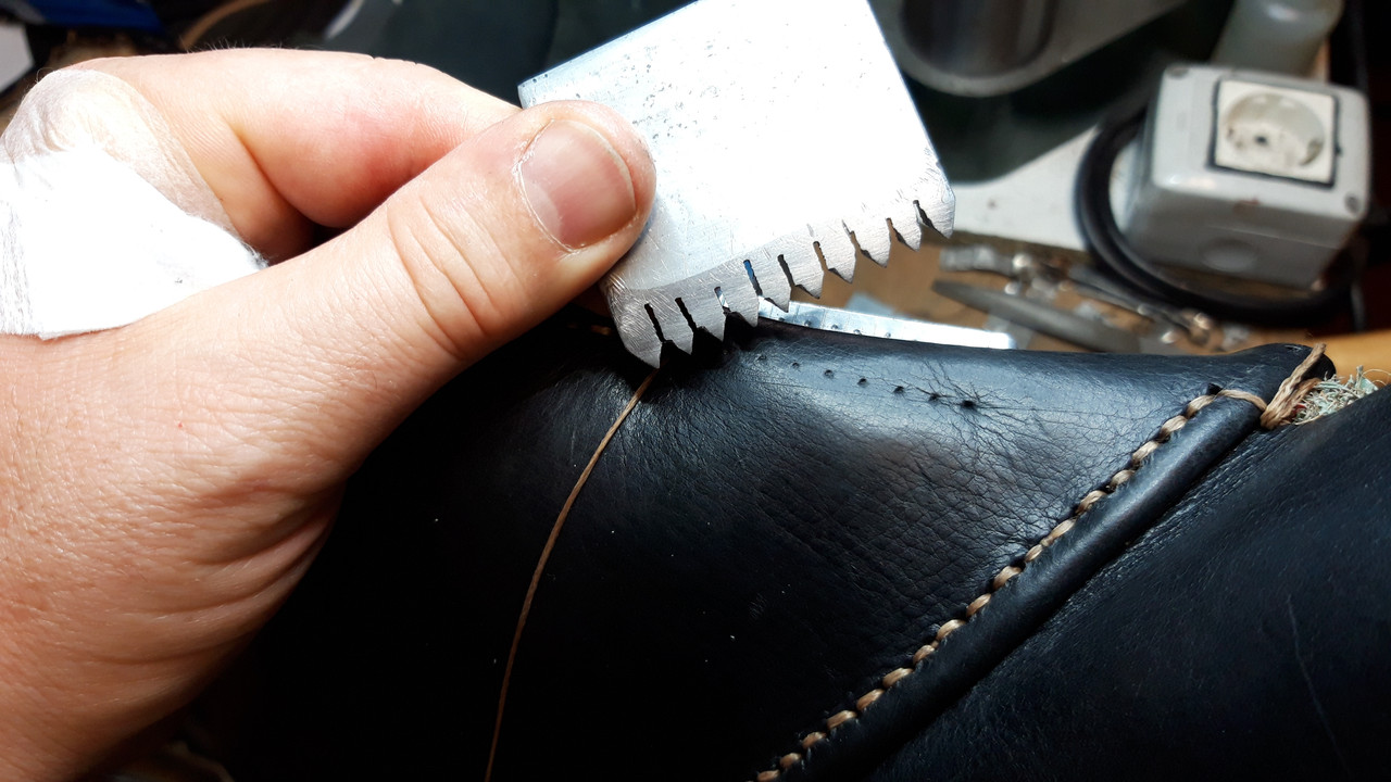

por supuesto en tela y con grapadora es muchisimo mas facil, entiendo el concepto, pero si has manejado piel sabras que no cede facil, es rigida, gorda, para todo es un añadido

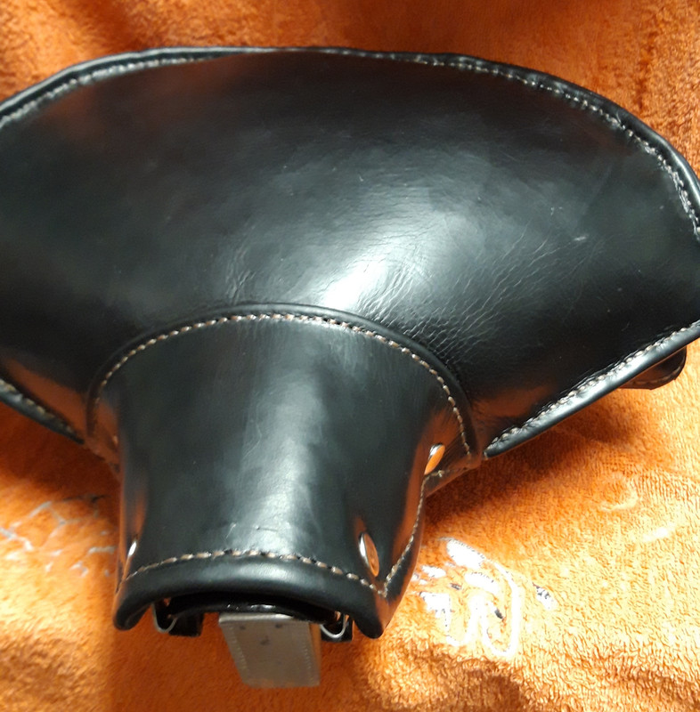

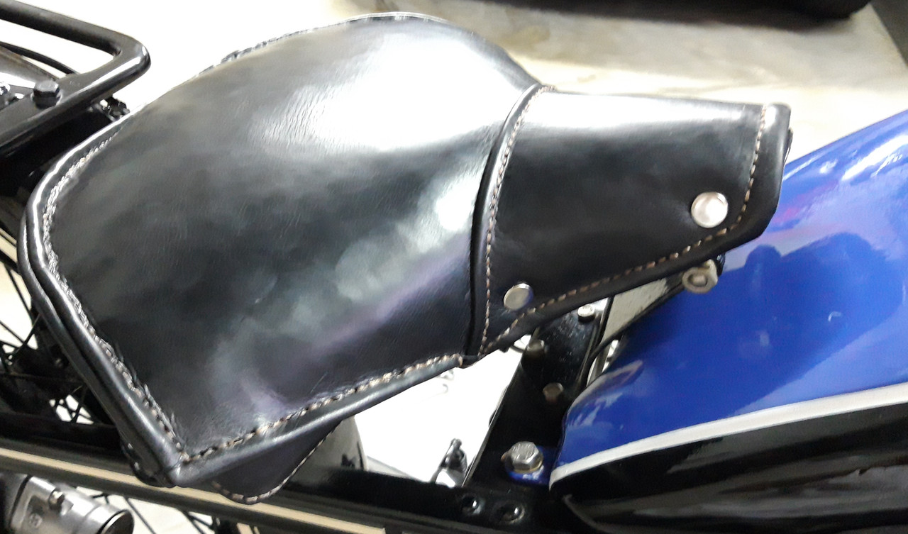

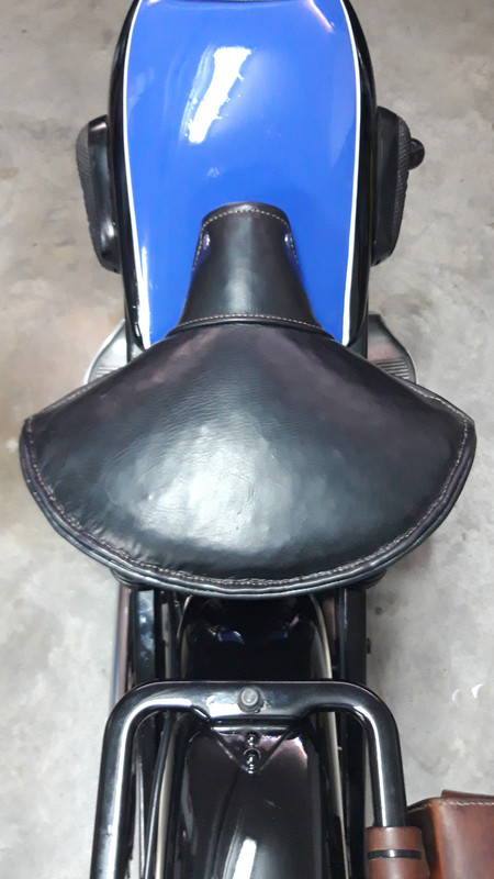

mira aqui puedes ver como lo he hecho, no el corte previo, pero si las esquinas como quedan

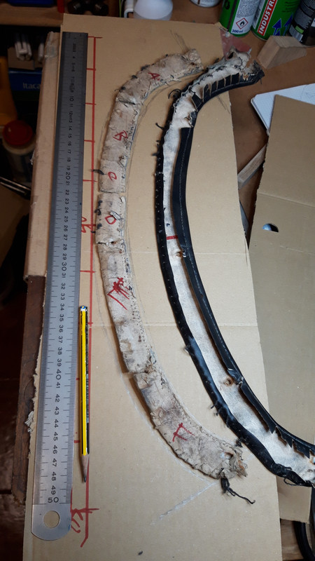

por si alguien necesita fuentes añado esto:

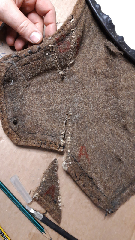

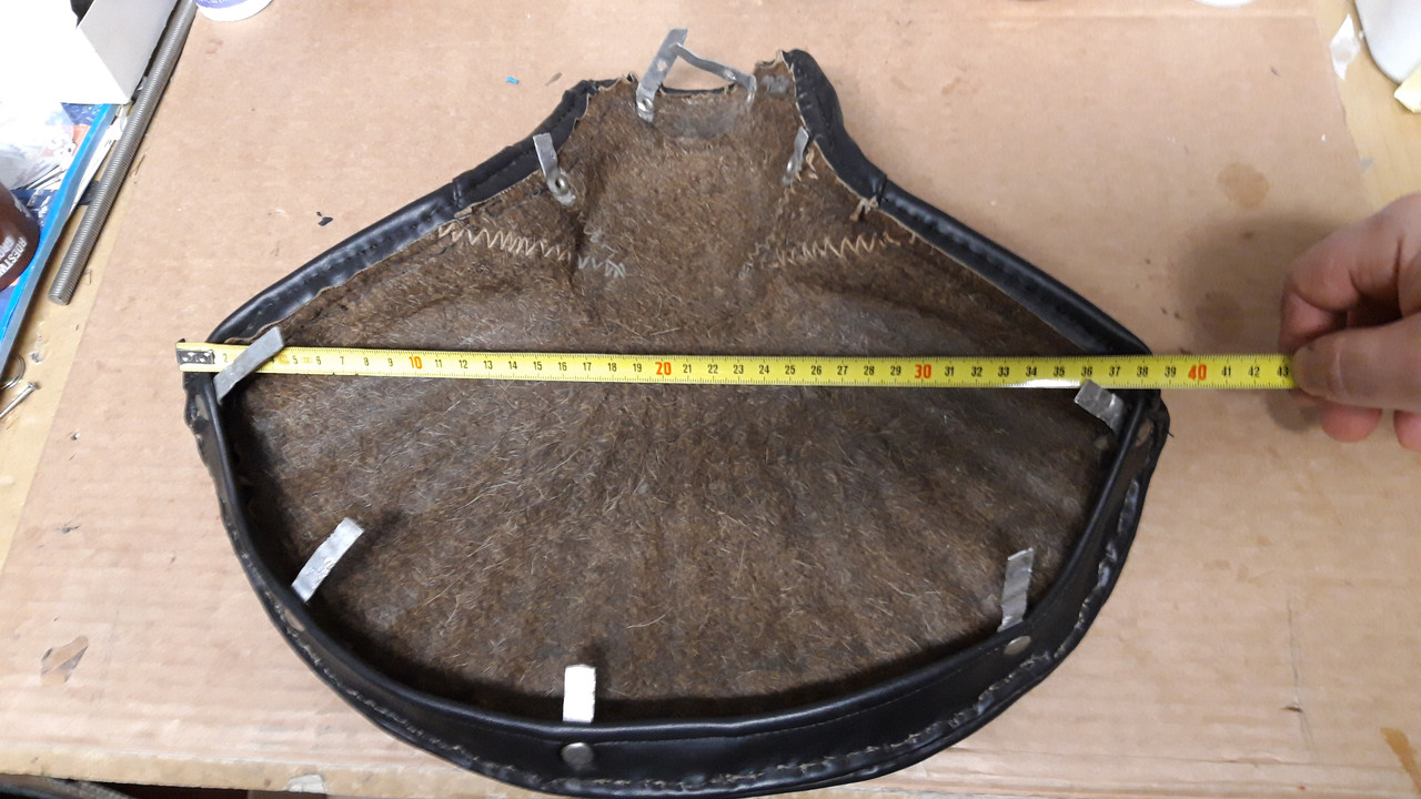

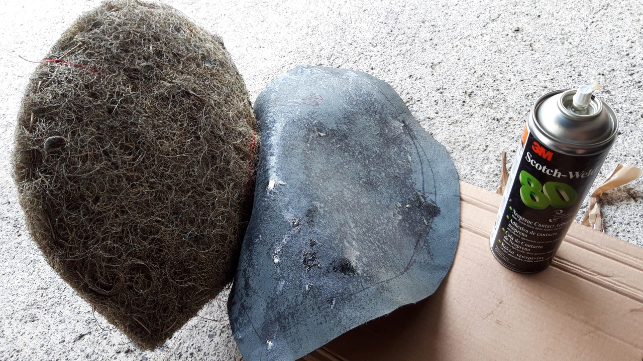

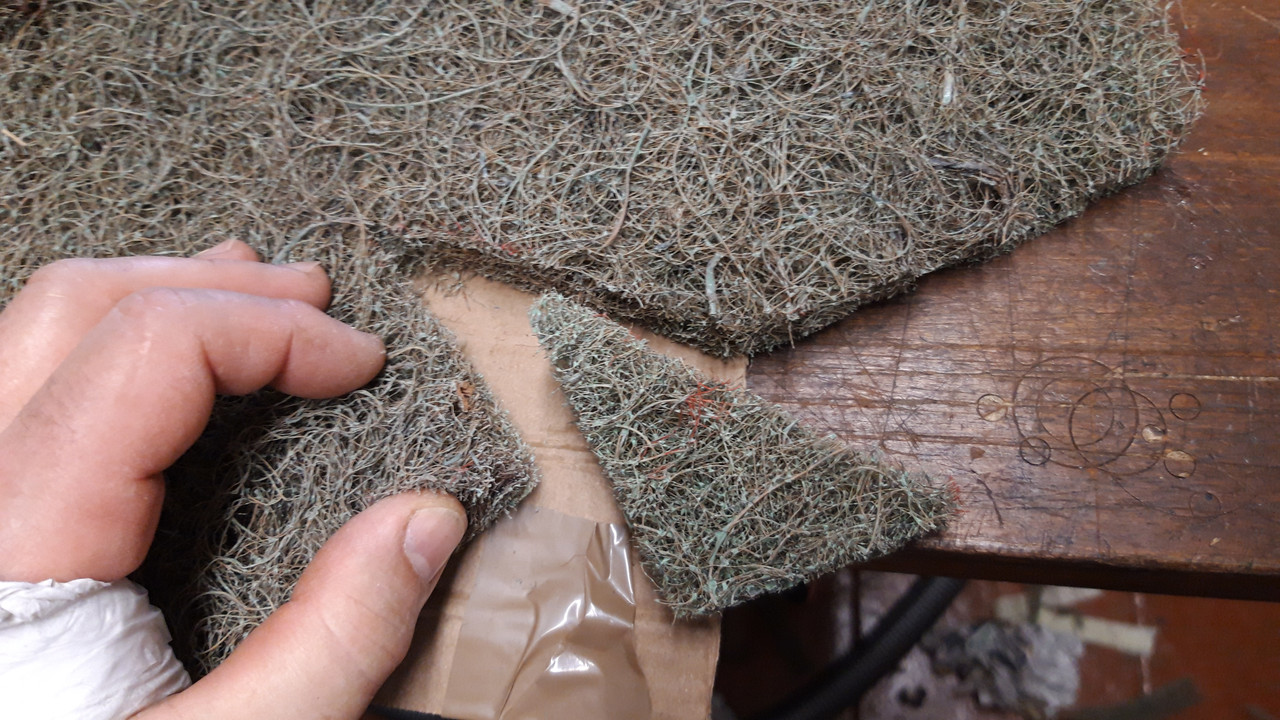

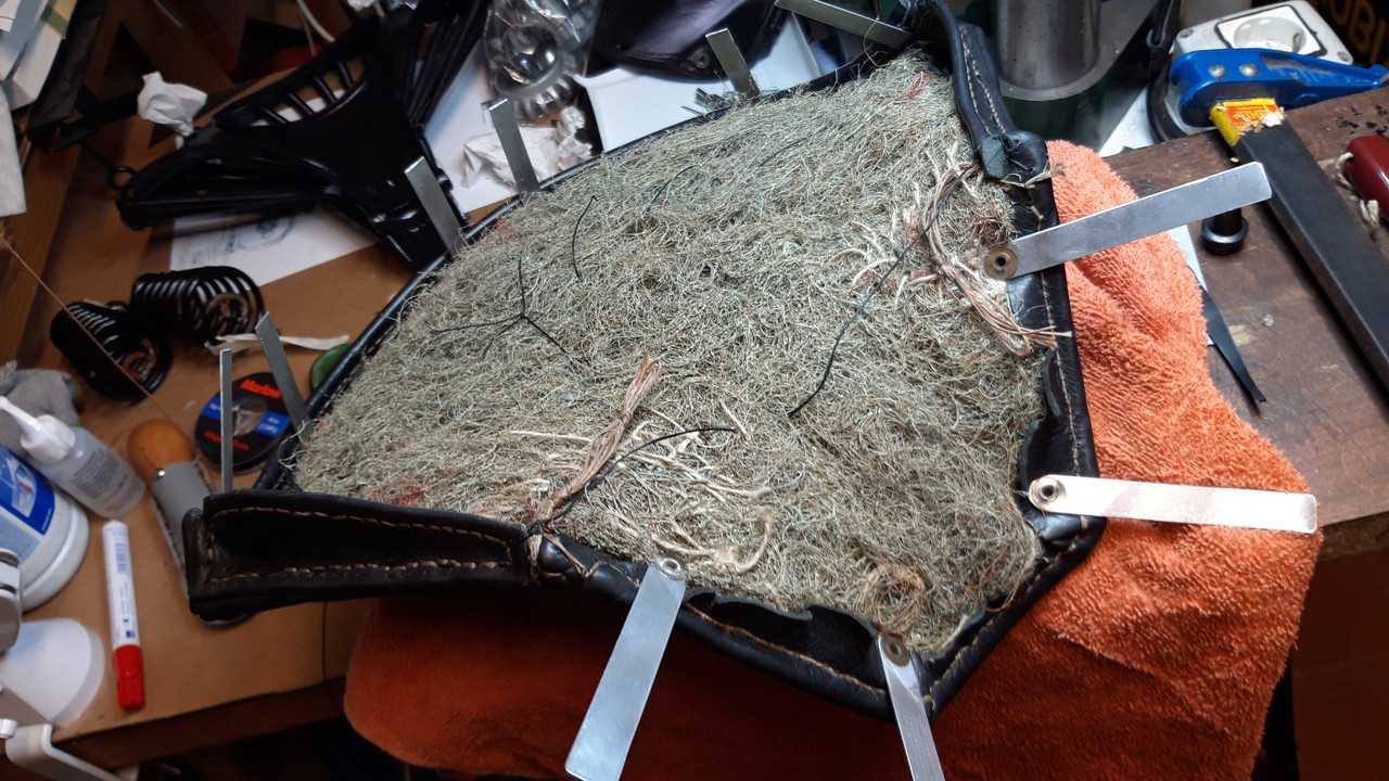

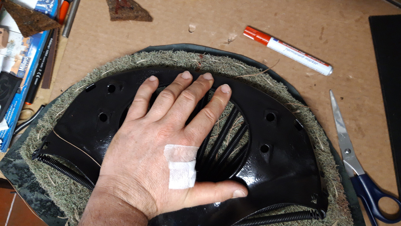

here is an addition as to the materials used
i was very worried trying to find the proper materials, leather was easy, twine or cord was easy too, even the waxed version, but what about the horse hair that makes the cushion of the seat:
post pictures
obviously you can reuse the material that was there , but i wanted to find something new and fresh
thought about felt, foam,...none of them seemed a perfect solution, and then i found these guys:
Martin Fahy +44 (0)1522 685974 https://heritagecomponents.co.uk

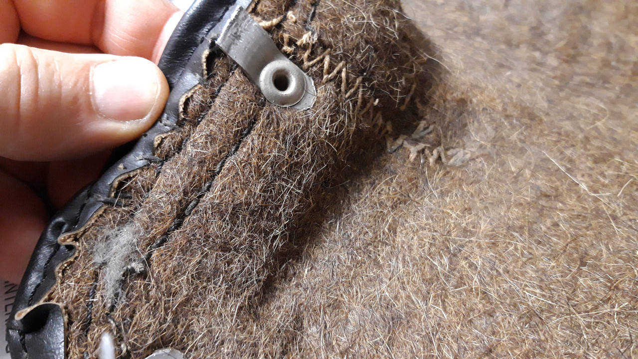

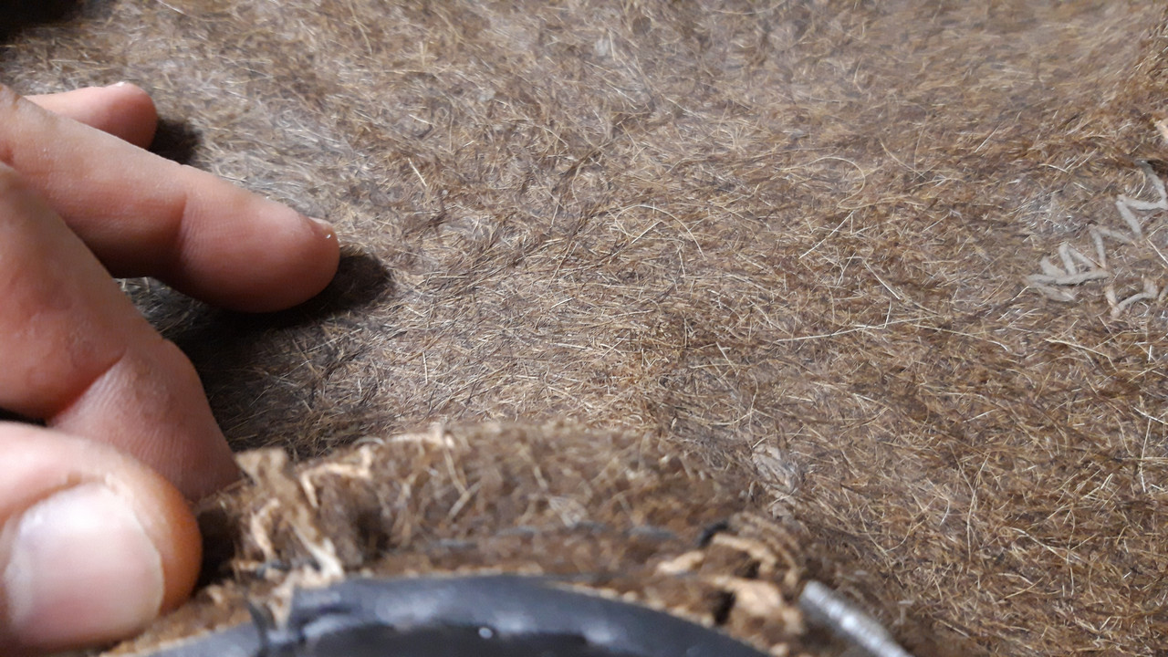

and they had this material: ruberished hair:
that is the one that you can see in my picture, and the one that i used. (the brown one is the old stuff, green on the right is the new material)
despite being thick i considered that it was not stiff enough, so i doubled it, it is easy to work with it, if can be sewn and glued.
just in case: i wonder if anyone has a source of an alternative better material
thank you
regards
