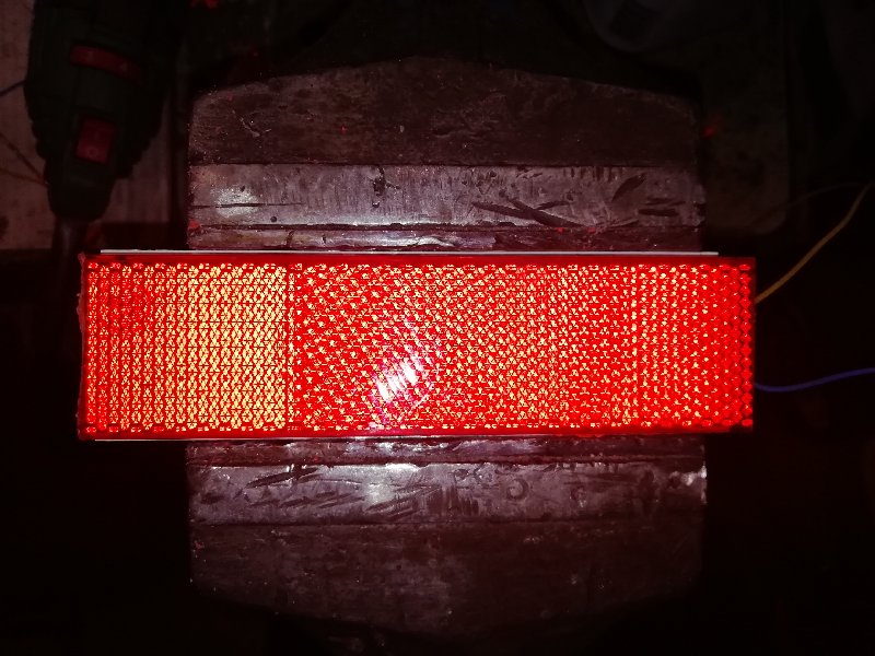

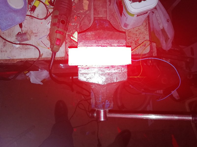

Buenas tardes, estas son las primeras pruebas de mi antiniebla (hechas hace media hora) Parece que la cosa va por buen camino, pues alumbra mucho. Cuando lo termine todo, si funciona como debe, haré un tutorial sobre su construcción (por si alguien se anima a hacerse el suyo)
Antiniebla apagado:
Antiniebla encendido:
