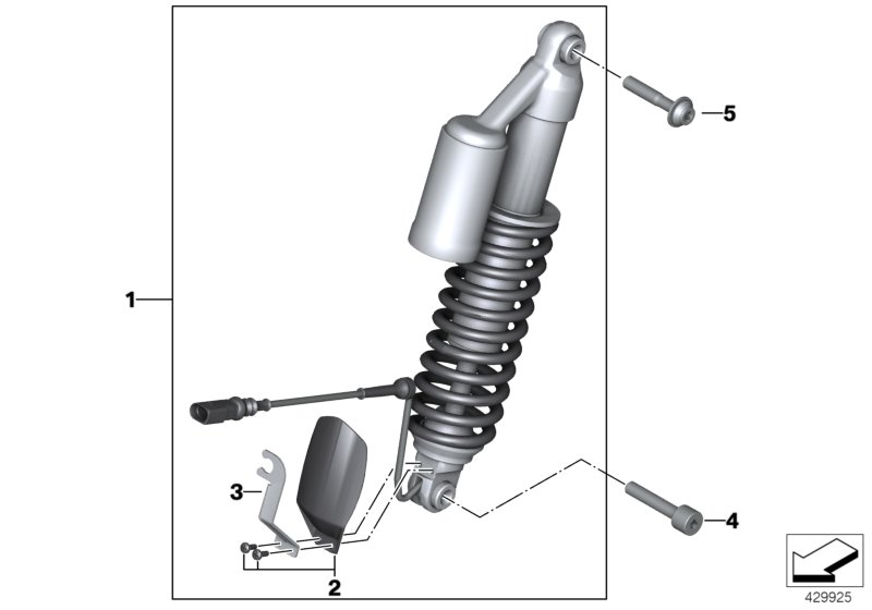

Pués yo creo que lo que ellos llaman pata telescópica, se están refiriendo al amortiguador delantero.
01 Pata telescópica ESA delante 31488563284
Para vehículos con
Dynamic ESA
y
Suspension elastica tipo Sport
X191A=Sí
X547A=Sí
Yo creo que es el amortiguador delantero... En mi caso me apareció ese error por rotura del sensor delantero del ABS

Buenas noches,
A mi me ha aparecido ese error tambien en mi r1200 gsa fdel 2018, simplemrnte es
que el amortiguador traseto no save donde esta el punto mas alto y el mas bajo de la amortiguacion, simplemente resetean el amortiguador y a correr.

Hoy he pasado por el concesionario y me ha dicho que anulan el aviso de error y llstos, eso si a partir del dia 11 estan todos Los Mecanicos de moto de ERTO
Moto recogida del concesionario de momento actualización de sofware para eliminar fallo SOS i pata telescópica, espero que sea solo eso

Acaban de llamar del taller y lo del ESA está solucionado. Actualizaron TFT y listo

Había una actualización de suspensión pendiente. Me reprogramaron la moto entera y por ahora no ha vuelto a pasar...

Actualizo, me han cambiado la bateria, al parecer es defectuosa, según el historico de fallos, cuando son aleatorios como en mi caso , es casi seguro bateria.

Hola,ese mismo aviso me salía , junto a otros......y revisando posibles cosas sueltas encontré que el sensor de la rueda trasera estaba flojo....fue apretar y solucionar todos los fallos
Hola,ese mismo aviso me salía , junto a otros......y revisando posibles cosas sueltas encontré que el sensor de la rueda trasera estaba flojo....fue apretar y solucionar todos lis fallos.
Hola, el sensor que dices donde esta?
Foto por favor de ese sensor, me acaba de salir fallo de la pata telescópica, esa y ABS. Justo al hacer cambio de batería ayer
Hoy he sacado la batería y la he vuelto a colocar, asegurándome esta vez que estaba bien fuerte los bornes. La he cogido 25 km y ningún fallo 🤞🏼
