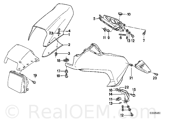

uno de los dueños anteriores de mi moto era un "gañán" que destrozó parte de carenado y maletas para poner música a la moto. ahora he comprado las piezas para la sujección interior del carenado lateral y, como no las he visto nunca, no sé muy bien como va.
he comprado las referencias 8, 9, 11 y 12 (la 13 no está listada y no sé qué es aunque imagino que la tuerca)
¿cómo va colocado esto en la moto?, ¿lleva alguna tuerca especial?
saludos y gracias. ;)
da la sensacion que te faltan cosas, el 9 quizas?
desde luego no tienes puesto en la foto donde encaja el tornillo...
y en mi opinion el 13 es una arandela pero no la que viene incluida en el tornillo, que probablemente no se podra sacar...
saludos,
Marcos
Por lo que explicas es solo el carenado iz.?
Para salir de dudas, desmonta el derecho y fijate como estan ubicadas las piezas, te servirá de mucha ayuda.
gracias por contestar.
creo que el 13 debe ser la tuerca, pero no está listado. en cualquier caso haré lo que dice rozala, ya que pensaba que me faltaban los dos soportes pero de uno solo faltaba el tornillo. pero eso será después de cercedilla y aprovechando que tengo que cambiar los retenes de la bomba, el retén de la palanca de cambio y ya puesto los patines de la distribución.
saludos. ;)
las grapas son roscadas a metrica 6  y los tacos de goma falta unas arandelas del mismo tamaño que las puedes conseguir en cualquier tienda de herramientas o poner arandelas de chapista  las grapas deben ir sujetas en los soportes que lleva el carenado para su ubicacion en caso de estar roto deberias arreglarlo con fibra  de vidrio yo solde las grapas con resina de vidrio  y como bien te aconsejaro lo mejor desmonta con cuidado el otro lateral y veras como va aunque hay pequeñas diferencias en los soportes
posdata : la pieza de la foto que que es metalica entra dentro de la juna de goma es una de las arandelas guia
