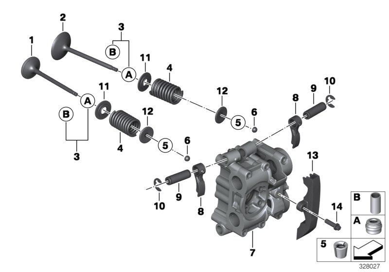

No. Descripción Supp. Cantidad De Hasta Número de pieza Precio Notas
01 VÁLVULA DE ADMISIÓN 4 11347714768 $ 70.70 Núcleo
01 VÁLVULA DE ESCAPE 4 11347714769 $ 118.92 Núcleo
02 VÁLVULA DE ADMISIÓN 4 11347714768 $ 70.70 Núcleo
02 VÁLVULA DE ESCAPE 4 11347714769 $ 118.92 Núcleo
03 ANILLO DE SELLO DE VÁLVULA DE KIT DE REPARACIÓN 1 11317710485 $ 96.48
04 RESORTE DE VÁLVULA 8 11347671091 $ 8.44 Núcleo
05 COLLE DE VÁLVULA D = 5 8 11341340846 1,34
06 Semi-esfera 4,60 8 11347721166
06 Semi-esfera 4,65 8 11347721167
06 Semi-esfera 4,70 8 11347721168
06 Semi-esfera 4,75 8 11347721170
06 Semi-esfera 4,80 8 11347721172
06 Semi-esfera 4,85 8 11347721174
06 Semi-esfera 4,90 8 11347721176
06 Semi-esfera 4,95 8 11347721178
06 Semi-esfera 5,00 8 11347721180
06 Semi-esfera 5,05 8 11347721182
06 Semi-esfera 5,10 8 11347721184
06 Semi-esfera 5,15 8 11347721186
06 Semi-esfera 5,20 8 11347721187
06 Semi-esfera 5,25 8 11347721188
06 Semi-esfera 5,30 8 11347721189
06 Semi-esfera 5,35 8 11347721190
06 Semi-esfera 5,40 8 11347721191
06 Semi-esfera 5,45 8 11347721192
06 Semi-esfera 5,50 8 11347721193
06 Semi-esfera 5,55 8 11347721194
06 Semi-esfera 5,60 8 11347721195
06 Semi-esfera 5,65 8 11347721196
06 Semi-esfera 5,70 8 11347721197
07 SOPORTE DE SOPORTE DE ARBOL DE LEVAS IZQUIERDO 1 11337708465 $ 296.77 Núcleo
07 SOPORTE DE SOPORTE DE ARBOL DE LEVES DERECHO 1 11337708466 $ 296.77 Núcleo
08 Balancín 8 11337724819 Núcleo
09 Eje del eje basculante 8 11127711064 $ 24.01
10 Circlip 9-PHR dieciséis 07119932872 0,55 $
11 Placa del muelle inferior 8 11347685434 2,51 dólares
12 Placa superior del resorte 8 11347722603
13 Elemento de soporte, izquierda 1 11337720831
13 Elemento de soporte, derecha 1 11337720832
14 Tornillo ISA M6X20-8.8-MK 2 07129904073 $ 1.54
Notas
