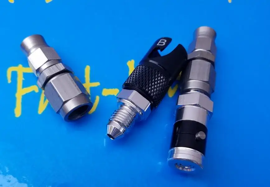

Mira a ver porque por ahí van los tiros, de todas maneras algúnos conectores o racores rápidos para compresores son bastante parecidos, yo que tu miraría en algún sitio que vendan artículos de maquinaria pesada cómo los hidráulicos de las retros, sistemas de presión y compresores pudieran tener algo equivalente eso si, que si lleva juntas tóricas han de soportar la gasolina.
