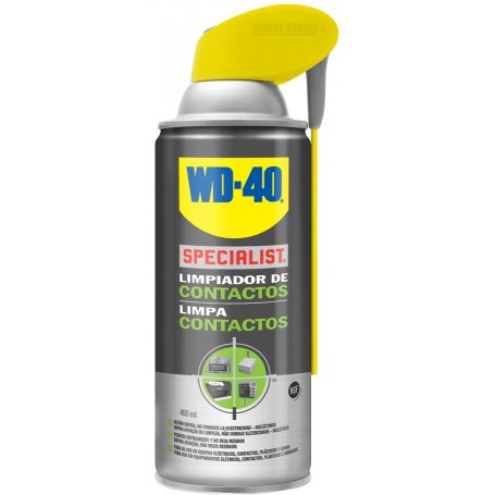

crc limpiador de contactos....
le echas sin miedo y a correr...
Con el wd40 igual, pero el limpiador de contactos, que todo el mundo cree que el lubricante wd40 vale para todo y no es asín, hay varios productos...
Ayer vi un bore de wd40 en casa de mi suegro, ponía dieléctrico pero yo creo que es el lubricante........no me atreví a echarlo
