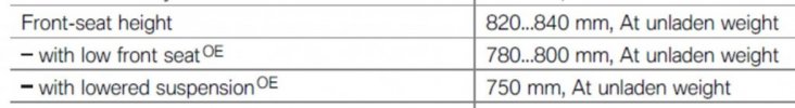

Como referencia para futuras consultas a este hilo...
El asiento de la R1200RT del 2010 puede bajarse hasta 750mm con asiento rebajado y suspensiones rebajadas:

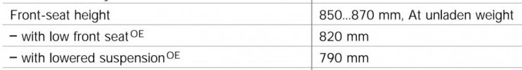

En el caso de la R1200GS de cuarta generación (la del compañero, creo) puede bajarse hasta los 790mm:
