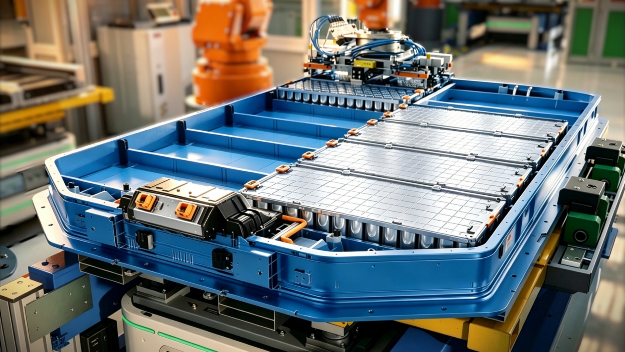

Acabo de leer un artículo en el que indican que pronto las vamos a ver en vehículos eléctricos, en lugar de las de litio:
Más robustas, más baratas, están consiguiendo similar densidad energética a la LiFePo4.
