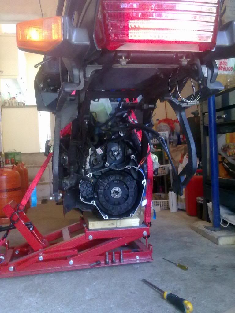

Te dejo unas fotos de mi K1100LT de cuando cambié unos silenblocks del árbol salida del motor.
Para llegar al embrague se desmonta hasta aquí. Batería, motronic, unidad moduladora y centralita del ABS II, alternador, motor de arranque, rueda trasera, grupo cónico, basculante/cardan y caja de cambios.

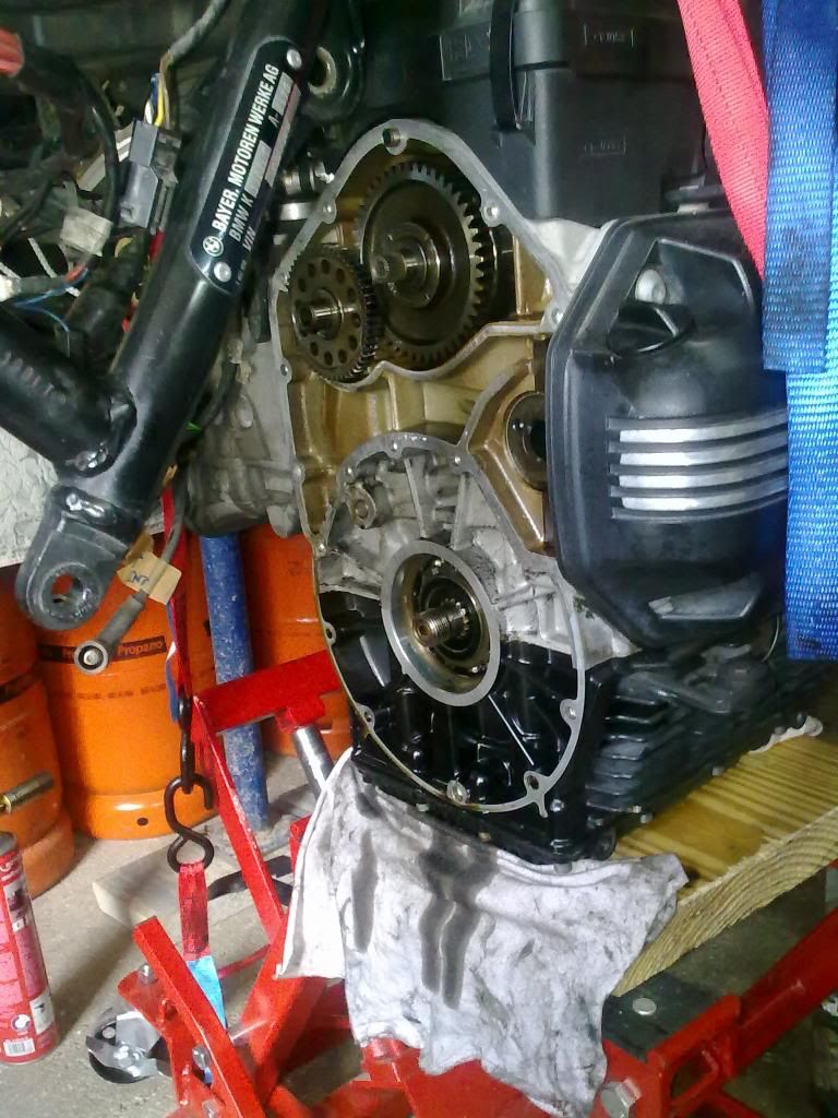

Ahora puedes ver el embrague, si lo quitamos quedará así.
No hagas caso de los rótulos escritos, lo puse para otro hilo. Quédate con el orificio marcado en amarillo, por ahí entra el eje del motor de arranque que engrana con la rueda libre de la que hablaba al principio (puedes ver alguno de sus dientes).
Para llegar a la rueda libre tenemos que seguir desmontando cosas, como el arrastrador del alternador y el carter intermedio, también denominado brida intermedia.

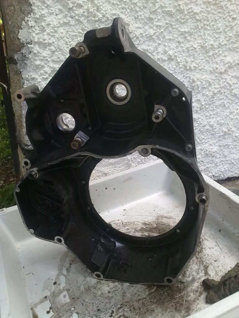

Esta es la brida
Quedando la cosa de esta manera. Ahora ya tenemos acceso a las piezas de la rueda libre.
