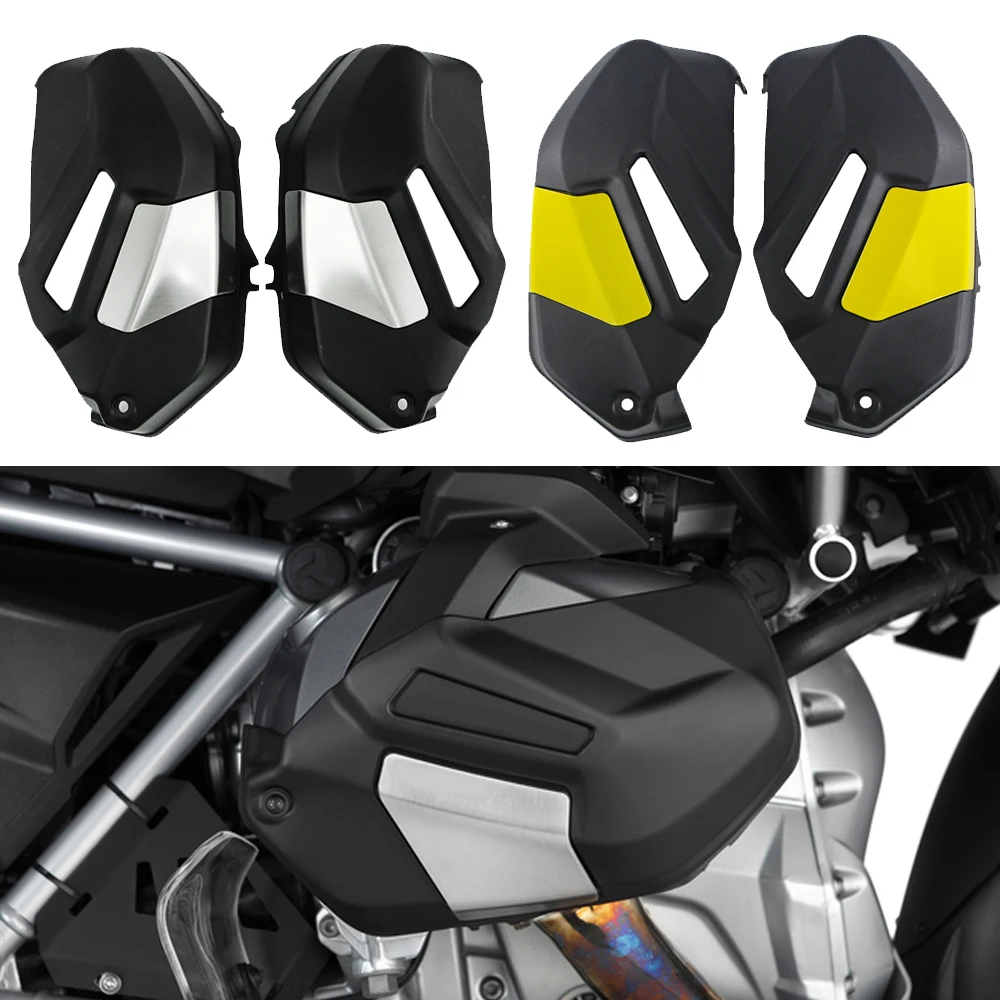

Alguien ha probado estas? Son la réplica de las Machine Art y notablemente más baratas.
€ 69,31 35%de DESCUENTO | Protector de culata para motocicleta BMW R1200GS R 1200 GS LC Adventure R1200RT R1200R 2014-2019
https://a.aliexpress.com/_EyY4rir
estas llevo yo dentro de las de outback y de momento genial. tambien he de decir que no han rozado pero ahi estan. Las puse sin sustituir el tornillo grande puesto que la calidad la vi algo dudosa. y se quedan bien agarradas. Son copia de las wunderlich.
Si rebuscas las encuentras mas baratas. Que es el primer enlace que he encontrado.
