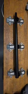

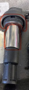

Bobina K 1600 con oxido
Bueno , he desmontado las bobinas y se muestran impecables , además son de referencia terminada en 04 con revestimiento inox . Si que he visto con el boroscopio una ligera zona de óxido en el alojamiento de la bobina - bujía en la propia tapa de balancines, por cierto lleva un revestimiento de inox. Por ello pienso que no es tanto una falla de la bobina como el óxido del alojamiento que hay que limpiar también.
Por cierto , tuve que mecanizar el útil para extraer las bobinas pues no servía para las numero 2 y 5.
Yo lo corté para esa dos bobinas y compré otro por si acaso fallaba. El cortado y unos alicates pico/pato y salen muy bien.
Está muy limpio el orificio de la bujía.
Quizás tenga un poco óxido en el interior del a ero inoxidable o que alguna bobina se esté rompiendo.
Cuando desmonte la mía, echare unas fotos, de lo que haya debajo de esa chapa inoxidable.
He extraído las bujías y como parece lógico la número 5 es la peor . Tienen 25000km.
Estoy por limpiarlas y montarlas de nuevo . Estás bujías de iridio tienen que durar bastante más de los 30k km que dice BMW.

No sé si ya lo comenté antes. He montado de nuevo la moto con una bobina nueva en el número 5 . La usada que dió un fallo momentáneo, diagnosticado con GS911, queda de repuesto para posibles cambios en cilindros 1 o 6.
Las revisiones anteriores se hicieron en concesionario oficial y menos mal que le habían puesto grasa dieléctrica a la tubería de aire secundario con lo que salió.con cuidado. bien.
Pero note que las bobinas estaban muy secas, es decir no le ponen grasa. Esto unido a una ligera oxidación en su habitáculo me lleva a pensar que el fallo vino de ahí.
