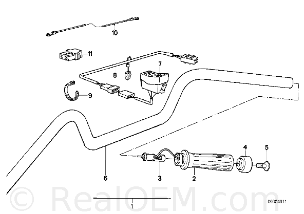

Por si a alguien le pudiera interesar, ayer estuve en la BMW para recoger algunas arandelas para el cambio de filtros y grapas para los espejos y pregunté por los puños calefactables originales.
Me miró el ordenador y deben ser como dos piezas, una vale unos 98€ y la otra 108€. Así que todo se quedaría en 206€ sin mano de obra (que entiendo haríais vosotros).
http://www.realoem.com/bmw/showpart...id=51708&btnr=32_1965&hg=32&fg=71

Hola creo que esa ficha , es la que se conecta los puños originales , es conectar hay los tuyos , la instalacion original ya da corriente, y corta ella sola cuando lo necesite cirtandc cuando quitas el contacto y estando en marcha si el alternador detecta consumo también lo apaga hasta que las revoluciones son optimas .
Tienes que conectar los puños con los fastons como indica el compañero a la susodicha ficha .
Por lo menos está si es lo que yo he entendido
Eso es.
Para los puños originales existe un cableado que divide esa toma en 2. Una para cada puño.
Si quieres poner los originales, en teoría hay que cambiar el manillar dado que el específico, dispone de una salida en el centro junto a la pipa, para llevar los cables debajo del depósito de gasolina, y por otra parte unos rebajes en los extrremos del manillar para meter el cableado del puño, en el interior del manillar.
Pero lo de que los desconecta cuando el alternador detecta un exceso de consumo, eso puede ser para las que llevan Can Bus, y no para las nuestras que van a pelo y a lo loco. :D :D :D
