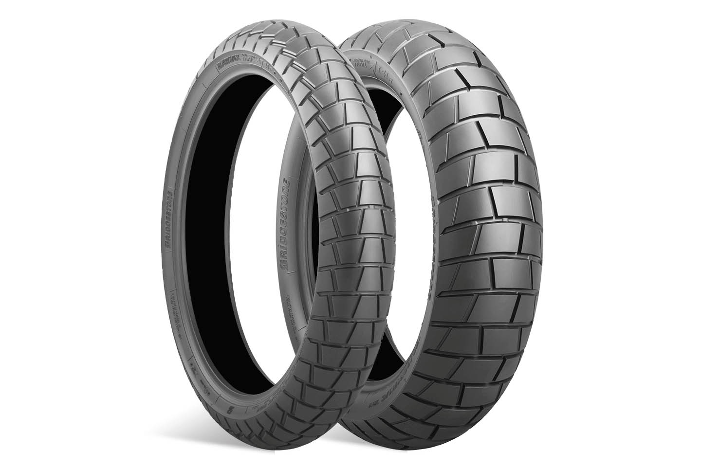

No sé si será demasiado pronto para preguntar por sensaciones de este nuevo neumático.
Es una marca que siempre me ha gustado y aunque pensaba repetir con los Metzeler Karoo Street, su parecido dibujo del trasero y la menor distancia entre “tacos” del delantero (a simple vista intuyo que será menos ruidoso, sobre todo los primeros kms.) hará que me interese por ellos cuando llegue el momento del cambio.
Pediré precio, a ver si bajan de los 300 el juego…
Que os parecen estos zapatos?
Los Karoo Street son dificiles de batir. Para mi el gran desconocido en asfalto, aunque mejor que siga asi porque como toda la legión del TKC70 se pase a Karoo nos lo van a subir de precioooo..
Ostras acabo de buscar estos Battlax AT41 y han fusilado el dibujo del karoo street, no se han puesto ni rojos....:ROFLMAO::ROFLMAO::ROFLMAO: ahora hace falta que vaya tan bien y que sea mas economico
A falta de probar pintan bien y como dices, si los mejoran en precio serán los próximos.
Si no, repitiré con los Street.
