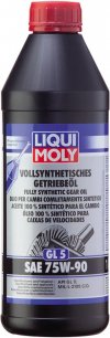

Un poco de reflote;
Para una LC y cumpliendo 75w90 y GL5 vale cualquiera, no?
Por ejemplo:
Y parece ser que es 100% sintético (de verdad)
Pues ese va bien. Las viejas piden SAE 90 y las nuevas SAE 80, pero cualquier GL5 SAE 75W90 cumple.
En la vieja le puse un Mannol 75W90 GL5 a caja y engranaje angular, y muy bien. A otras les pues el Castrol Sintrax 75W90 GL5, también OK, y cuando me dé por ahí pues lo mismo echo el Liqui Moly de ahí arriba, por probar a ver qué tal.
