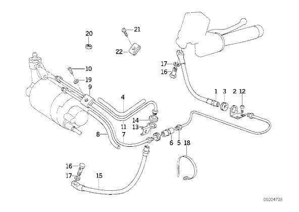

pues eso...ne interesa elevar la posicion de conduccion,pero sin tener que modificar cables ni latiguillos....a ver si alguno teneis por ahi,o sabeis de alguien que venda uno "BBB"......

La mía es la k75 base, efectivamente es ese latiguillo, aunque difiera el modelo,aunque aún no esta encargado,así a bote pronto ,sobrepuesto creo que necesitaría un latiguillo de 22 cm.a 25, ya que tengo la posibilidad de añadirle además las alzas, cuestión de ver como quedaría de una u otra forma, en cualquier caso es cuestión de ver cada caso en concreto, primero instalar el manillar y luego medir.....
Te refieres al clausor de goma,no??? pues no ,ya que al ser mas ancho del centro, quedaría por dentro cogido a las pletinas de origen, imagino que un poquito mas abajo ,al ser este mas alto.otra pregunta....¿el embellecedor del manillar no pega en los lados del mismo al ser mas altos?....no se si me explico.
