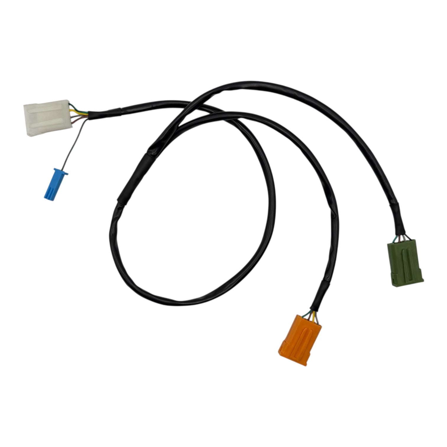

Sabeis donde podría conseguir los cables de preinstalación para los relojes de temperatura de una K75?

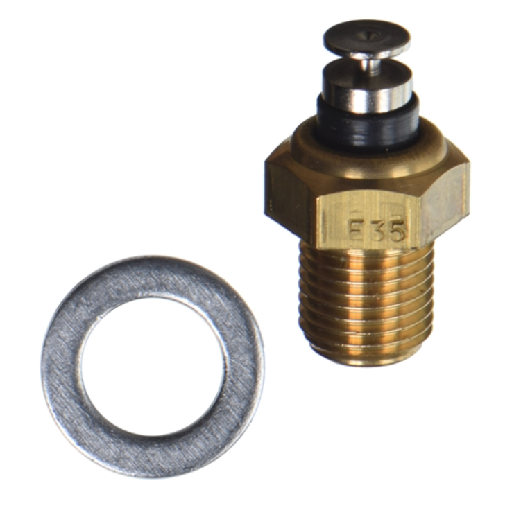

Entonces no vale el sensor de temperatura que lleva ahora? Sabes si ese sensor lo venden nuevo o también esta descatalogado como los cables?
Por si te sirve.
Yo le cambié todas las juntas, tapón de radiador, le puse sensor de temperatura,..
Lo pillé todo en Max Boxer, me salió bastante bien de precio y me dio varios consejos.
Alguno me puede decir el valor de la resistencia del sensor en frio?. A mí me marca del rango de megaohms y me parece que está mal.
Tampoco creo que me marca bien.
Edit: está malo. Encontré un post que a 20C daba un ohm normal de menos de 1k, cosa que el mio da en escala de miles de eso.
Habrá que buscarle sustituto. Por suerte, según me ha dicho tom de kpartsholland le vale el que vende que es referencia de la 16V le vale también a la 8V. Cuando lo pille os diré.
