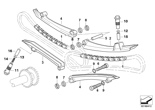

no se exactamente si ese tensor funciona con presion de aceite, normalmente llevan un muelle. creo que ne sera dificil sacarlo y comentarle al mecanico que te diga sus tolerancias para saber su estado. aqui tienes la pieza ;

no me habia dado cuenta de que los tensores son diferentes el derecho del izquierdo.
