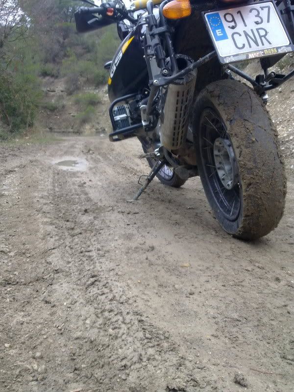

Que huevos tienes ir con esos Continental en barro.
Que campeón, yo no me atrevería ni en el jardín de casa.
