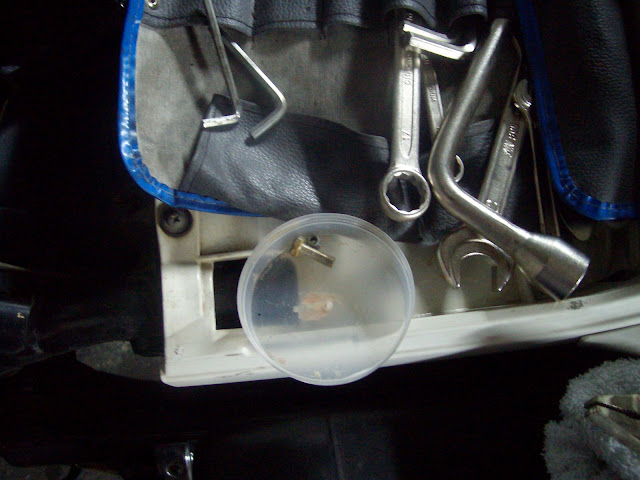

-Materiales: herramientas del colin de la K (no necesitas mas) bueno si algunos necesitaran esto:

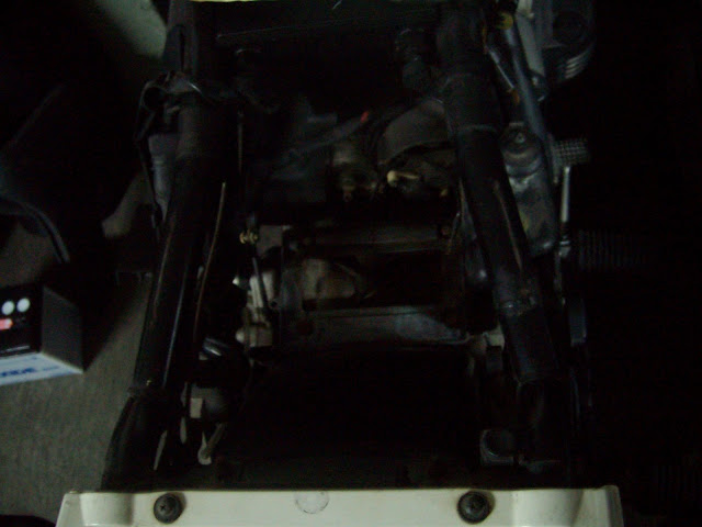

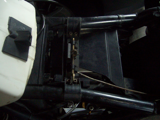

-Al quitar el sillin te encuentras con algo oscuro: "es la caja negra", debes quitar los 4 tornillos del cierre del sillon y la varilla del accionamiento, la caja sale tirando para atras
muy importante en mecanica, una cajita para no perder tornillos. El metodo para no cagarla y usado en escuelas de formacion de mecanicos es usar siempre (para grandes reparaciones) una camara de fotos papel y boli. Se anota tornillo o pieza retirada haciendo mencion a su forma, se numeran las acciones ejecutadas, tornillo tal de tal sitio, si hace falta se toma foto aclaratoria. El montaje tras la reparacion es un guion al reves y si dudas miras las fotos, de esta forma el tio mas manazas o falto de memoria puede afrontar grandes reparaciones.

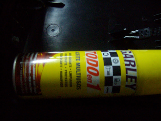

importante el tres en uno o todo en uno, los tornillos largos de la bateria se ponen mal de oxido

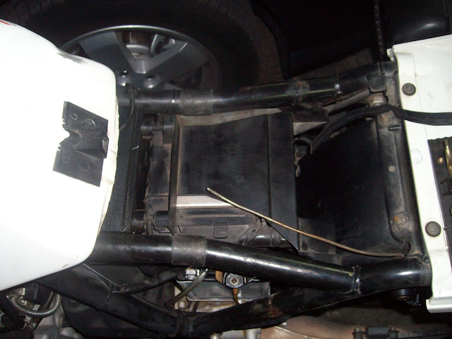

sacamos la bateria hay poco hueco pero sale

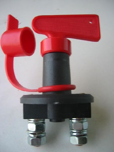

La bateria se mantiene usando la moto, si la usas poco yo creo que lo mejor es desconectarla o instalarle por comodidad un desconectador en el polo siempre negativo.Los desconectadores: puedes usar esto (aunque donde lo pnes)
o pudes alargar el cable negativo (cable que termina en el chasis) a un lugar accesible del chasis (donde se te ocurra) que necesite un tornillito o algo y puedas poner una tuerca de mariposa o algo parecido (no se si se capta la idea)
