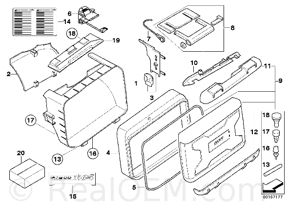

estimados amigos,
resulta que creí que tenía la pata cabra extendida y se me cayó la moto aunque no totalmente sobre el estribo de la moto de mi compi, abollando la tapa de aluminio de la maleta vario izquierda de mi gs12, he comprado la tapa completa ya que no venden sólo la chapita y ahora tengo que quitar los pasadores para quitar la tapa y no se si salen golpeandolos de dentro hacia fuera (hacia el exterior de la maleta) o de fuera a dentro, como quiera que los pasadores tienen una muesca y no quiero joderlos...
también hay que trasplantar el mecanismo completo de la cerradura, ¿alguien lo ha hecho? se agradecen ayudas...

Pues parece según el despiece que el pasador de la bisagra no tiene ningún tope ni resalte, con lo que podría salir hacia cualquier lado (pieza numero 13)
V'ss
los tengo en el garaje y tiene unos pequeños salientes para que cuando lo metas no se salga

la tapa me costó 87 euros mas iva (10% descuento en Biznauto de Málaga), la pegatina 12 euros, la tapa la venden completa y parece que sólo hay que cambiar el mecanismo de la cerradura (tres tornillos) pero resulta que al quitar el mecanismo e ir a ponerlo en la otra tapa pues no encaja... la nueva no es exactamente igual a pesar de tener el mismo nº de serie osea que no existen varios modelos, ésta tiene unos refuerzos por dentro que no dejan meter el mecanismo en su sitio, fuí al conce y lo comenté con el de recambios, comprobó lo de las referencias y me corrobora que sólo hay un modelo, total que preguntamos en el taller y David el mecánico le ha cortado un trozo del plástico a ambos lados del mecanismo de la cerradura para encajarla, la encajó pero aún no ha quedado perfecta... la otra opción me imagino que será cambiar también el mecanismo completo y encajará si éste también ha cambiado de forma, sino pues chapucilla al canto... estos de bmw
para colocar los ejes de la visagra se sacan con un martillo y un punzón hacía el lado exterior de la maleta y luego pues al revés.

Yo no he quitado la tapa...pero si la he desmontado, he quitado los bordes, la cerradura y la chapa.
Los bordes y cerradura va solo con tornillos, pero la chapa va pegada con adhesivo de montaje. Lo corte con un cuchillo jamonero, intenté quitar las abolladuras más grandes y puli un poco.
