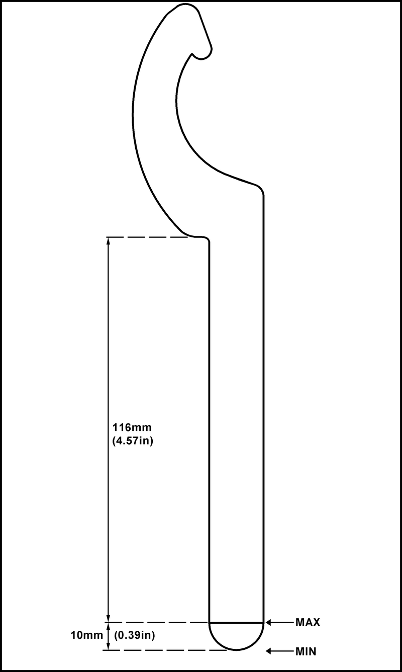

Estoy probando. Le he sacado un poco de líquido del cambio. Ya comenté que había hecho una llave casera y me marcaba como unos 20mm desde el tope. Se supone que debería estar a 10mm. Cuando cambié la valvulina puse los 850 ml que indica el manual (¿es posible que quedara aceite dentro y que por lo tanto pusiera de más?)

He comprobado la llave que hice y creo que el fallo está (al menos en la llave de nivel) que la posición en la que la introducía por el agujero de relleno me daba 10mm de exceso en el llenado. Comparándola con la llave original, la he vuelto a introducir y el nivel ahora sí es correcto (adjunto fotos)

Hola Rick, estas son las medidas de la llave, la que tu has fabricado tiene un centímetro mas.(sacado de un foro extranjero)
En total tiene 126 mm la mía (116 varilla + 10mm para controlar el nivel). Creo que el problema estaba que si la metía en ángulo recto, me quedaban parte sin medir la cantidad de aceite, mientras que si le daba un ángulo de 45 grados al tope de la llave, entraba un poco más, con lo que la medición era correcta.
La llave original entra recta hasta que el rebaje que tiene en la parte de arriba se apoya en el borde del agujero del tapon. Tienes que medirlo de igual manera con tu util.
Ademas solo entra en una posicion concreta pero recta, a 90 grados.
