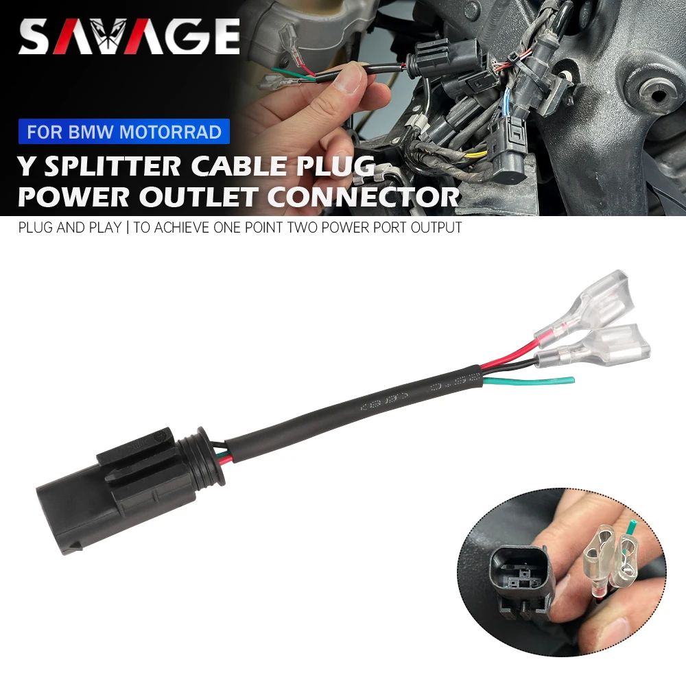

Yo llevo la Denali sound bomb mini con el adaptador de conector BMW. No hay que modificar prácticamente nada. Lo he hecho hecho para que quede mejor ubicada es añadir un trozo a la pletina original y curvarla un poco.

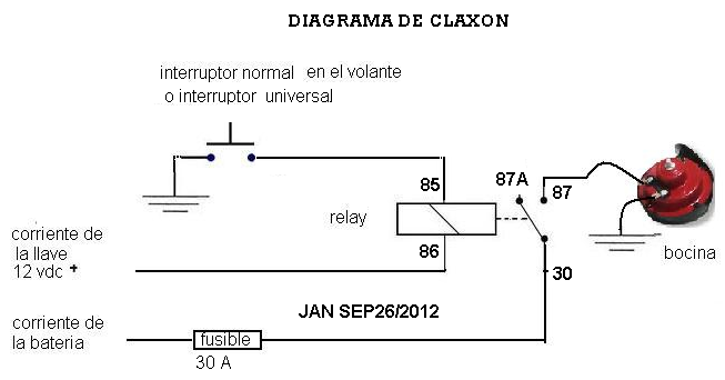

La tengo conectada directamente a la batería con fusible y relé. Sin relé pita una vez y ya no es capaz de pitar una segunda.

El can bus, por si mismo, no es capaz de alimentarlas. Hay que poner un relé.

Lo que no se (porque aún no me he puesto) es si ¿el conector es compatible de alguna manera? Qué tipo de conector lleva en la GSA 2016? O tendré que hacer algún apaño de cables y conectores? El tamaño me da igual, se hace algún apaño de pletinas y arreglo rápido.

Es tirar un cablecito desde el positivo. No tiene más misterio. El relé no es más que un "electro"-interruptor que lo que hace es conectar las bocinas directamente de la batería cuando presionamos el botón en el manillar.
No porque el circuito está abierto por el relé. El relé es como un segundo interruptor que se activa (abre y cierra) cuando pulsas el botón del claxon. Si no hay contacto el circuito no se puede cerrar de ninguna manera y en reposo está siempre abierto.

Sin hacer nada no creo que sea posible. Quizás podrías cambiar la original por una de ellas y “sin hacer nada” solo será posible si las conexiones fueran iguales, que seguro que no lo son. Y así, dependiendo del consumo de corriente puede que te funcione sin poner relé. Lo suyo es poner dos para que el sonido sea el correcto y potente. Y tienes que hacer la instalación. Pero es muy sencilla. En internet hay muchos esquemas.
Si no ponéis relé, como consume más que la original, en cuanto el bus detecta ese consumo mayor, corta la alimentación, con lo que las bocinas suenan una fracción de segundo, y se desconectan
