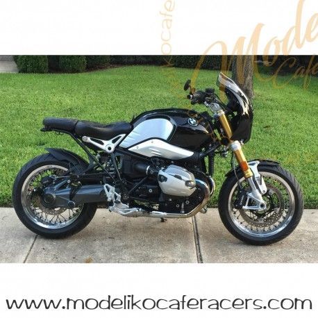

esto es lo que hice en su momento.
llantas de la Pure en la NineT del 2014. Ojo¡¡¡¡¡¡¡ como ya he comentado no es llegar y poner ( aunque alguien diga lo contrario, que no os vendan la moto). La trasera si, la delantera es otro cantar hay que poner el eje de la S1000R ( 50€ segunda mano. nuevo 125€) .modificando con torno ( 20€) el casquillo que hace de rosca. los discos valen y la corona del ABS también hay que modificar la posición del sensor del ABS poniendo una arandela de 2 mm en el tornillo que sujeta dicho sensor. y poca cosa mas. me deshice de las cámaras. como comente las llantas de radios me4 encantan, pero las camaras no son seguras ni faciles de encontrar en cualquier taller, asi que ahora a montar unas gomas de tacos en las llantas de radios originales.
recuperadas las fotos, así quedo. vuelvo a decir me gustan las ruedas de radios no las camaras gran fallo de bmw en mi opinion
