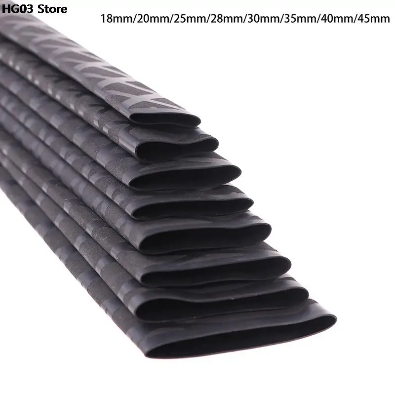

yo le he puesto unos manguitos de aliespress por 5,00 euros
Se adaptan al puño con calor.
Se llama: mangos de goma antideslizantes para moto.
Son de aliesxpress

Se mide para cortar entre los dos topes del puño de goma.
Se corta entre un centímetro , o un centímetro y medio para que no sobresalga por los lados del puño.
Con guantes, para no quemarte le vas dando calor por todos lados con una pistola de calor, para decapar, hasta que se ajusta los manguitos.
Hay que proteger bien el depósito de gasolina, por los vapores de la gasolina, con manta o algo que aísle la calor que despide la pistola.
En lugar bien ventilado.
Tardan en llegar unas dos semanas.
