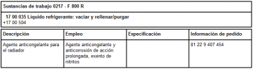

También necesito saber qué refrigerante exacto necesito, las proporciones de la mezcla y que me confirmen si debe estar libre de nitrito.
Gracias de nuevo. Saludos.
Enviado desde mi SM-G998U1 mediante Tapatalk
Buenas. El refrigerante exacto usado en BMW es éste:
No sabría decirte la marca ni la composición, pero son 1.65 litros y que aguante hasta -25ºC.

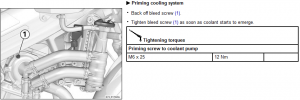

Se usa fijador de roscas en el tornillo, y tendrás que cambiar la junta de goma tórica, que se suele deformar:
Y luego hacerle un purgado para quitar las burbujas de aire con el tornillo lateral éste, yo le cambio aquí también la arandela de cobre que lleva:
Para purgar lo que hago es arrancar la moto con el tornillo quitado y que la bomba vaya escupiendo el aire. Espero que te sirva, es un mantenimiento súpersencillo que hago cada 2 años, aparte de ir controlando el nivel del vaso de expansión, que tiende a vaciarse por evaporación.
Esta versión creo que lo explica mejor. Fíjate en el tornillo Nº5 del bloque motor.
Purgarlo es fácil. Se quita el tornillo Nº5 hasta que salga agua por el agujero, luego se hace lo mismo con el tornillo de la bomba de agua (Nº1 de la penúltima foto) y se acaba de rellenar el depósito con un poquito mas de agua de la que le corresponde y se lleva el motor hasta que arranque el ventilador y se deja enfriar un par de veces, se pone a su nivel y ya està.

Esa información que pones Josep es la que viene en la 4ª edición del Reprom, la del 2009 que no tiene la GT, que por cierto indica este líquido (sí que especifica libre de nitritos):
En el Reprom de 2015 para la GT no menciona tocar el tornillo nº4. Pero vamos, se puede purgar por ambos orificios, 2 arandelas nuevas en vez de 1.
Recuerda AGaliot tras vaciar, rellenar y purgar, dejar la moto arrancada hasta que salte el electroventilador. Luego en frío comprueba el nivel en el vaso de expansión, suele bajar bastante.
