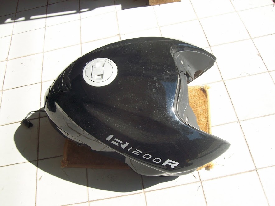

Hoy que tenía un rato me he decidido a levantar el déposito y averiguarlo de una vez por todas.
Después de quitar las tapas laterales, extraigo el tornillo que sujeta el depósito
Quito los dos conectores rápidos de gasolina, desenchufo el terminal de la bomba y también saco los tubos del sobrante y aspiración.
Y lo que era una moto, ahora son unos hierros
Ya con el deposito en el suelo

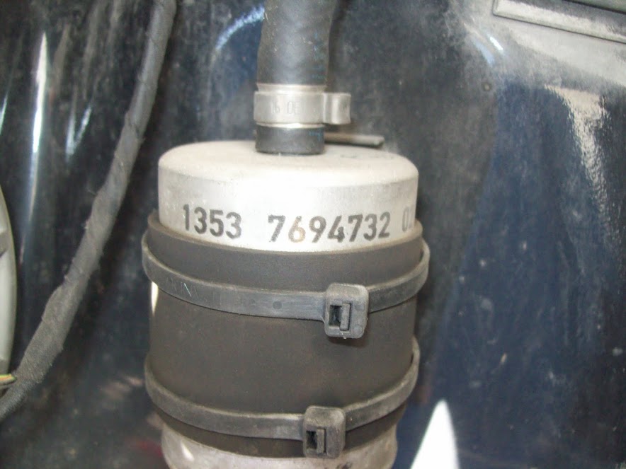

Puedo ver el filtro y apuntar la ref.
Llamo a recambios con esta ref. y sin ningún problema me dice que tiene dos :shocked:
Unos 22 € cuesta.
Mañana ya estará cambiado. Lo que gracias a los enchufes rápidos vá a ser una tarea fácil.
