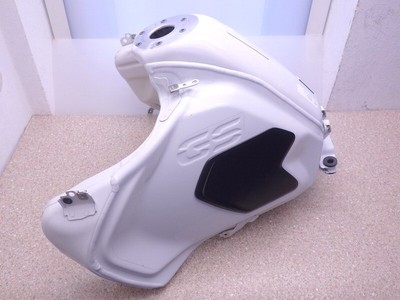

Mira, según esto, la referencia de ambas motos es la misma:
Y según este vendedor, de Ebay, vale para los dos modelos:
De la 1200: https://www.recambios-moto-bmw.es/b...ble-piezas-de-sujecion/7/16_0930/16/562070A02
De la 1250: https://www.recambios-moto-bmw.es/b...ble-piezas-de-sujecion/7/16_0930/16/602930J51
Ahora ya, hazte las cuentas buscando los plásticos y las defensas superiores. Y repito, nos cuentas el proceso.
