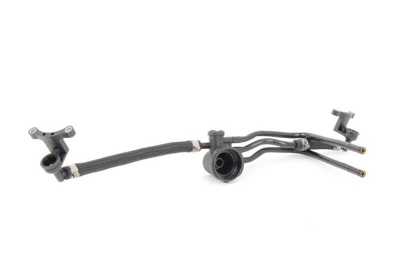

Buenos días alguien me puede decir cómo se cambia el latiguillo de gasolina que sale desde el inyector izquierdo, se a rajado...
Es uno negro pequeño

El cacharro en cuestión es este. Entero cuesta 100€ o así, lo malo es llegar a él, está detrás del Airbox y pa su puta madre.
En el RealOEM no veo despiece de las conducciones semi rígidas para los inyectores, aunque supongo que algo habrá por las industria auxiliar.
Aquí se ve bien en fotos. Los que van a los inyectores llevan un forro de goma externo, pero son todos semi rígidos.
Pues no sé, bichea por Internet a ver si venden tubos sueltos. O quizá puedan hacerte uno. También podrías sustituirlo por uno de goma apta para al menos 3 bares, pero tendrías que ingeniártelas para que no quedase doblado al hacer el giro de 90⁰ hacia el inyector. Son semi rígidos para eso, para hacer una curva en poco espacio y no doblarse.
