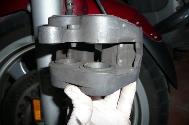

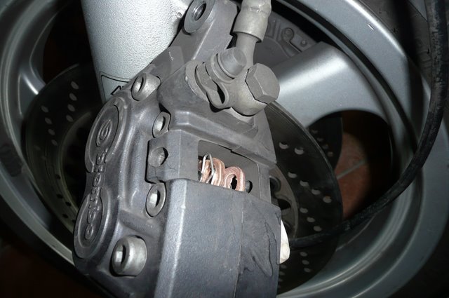

Vamos a cambiar las pastillas de freno delanteras de una BMW R1100R. Aquí el fotomanual http://picasaweb.google.es/sergi.munoz/Frens_devanters_R1100R#5316523658177093906
Las pinzas
Las sufridoras  ;D ;D

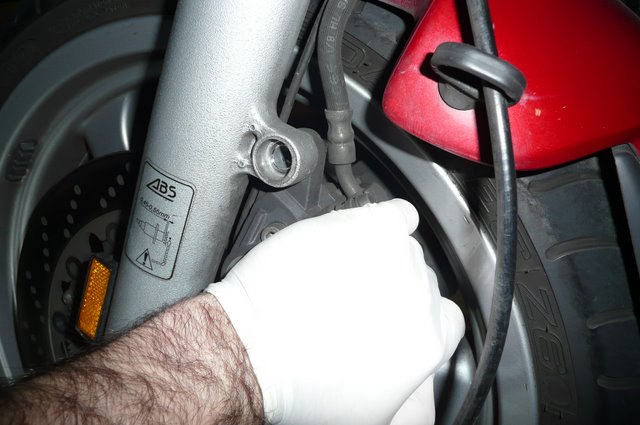

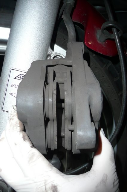

Soltamos los tornillos que sujetan la pinza
Una vez sueltos, debemos apretar con la mano para retraer los bombines
y poder sacar la pinza sin dañar la llanta

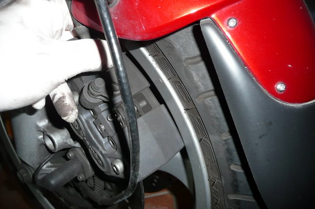

Pero todavía no estan del todo escondidos para permitir la entrada de las nuevas pastillas

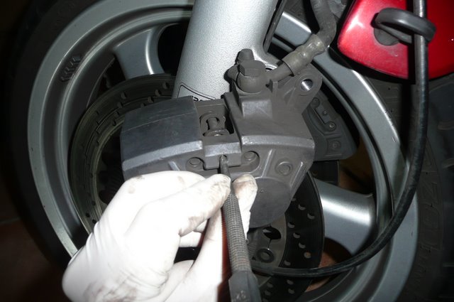

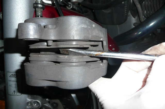

Por lo que usaremos una palanca para retraerlos lo máximo posible

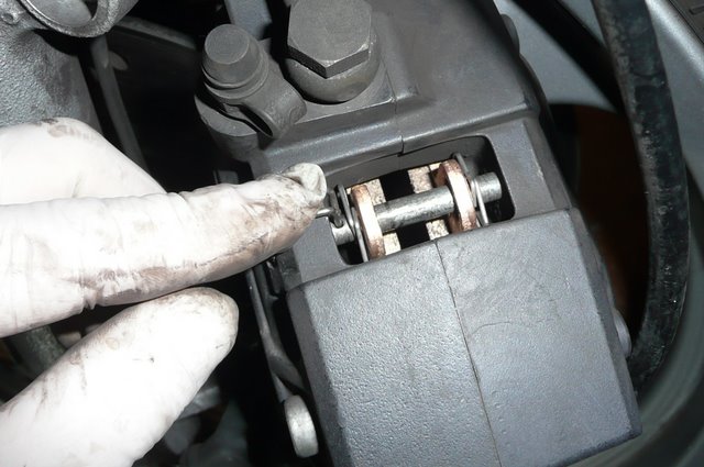

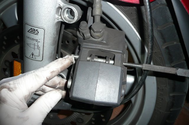

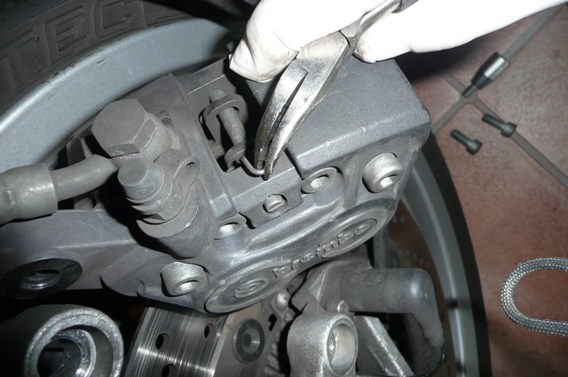

Sacaremos el seguro del pasador que sujeta las pastillas
y con un punzón ya podemos empujar el pasador para soltar las pastillas

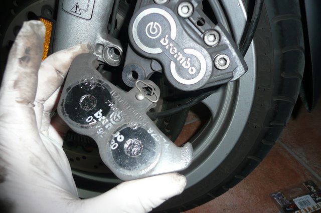

Aquí con los pistones retraidos y muy guarra de polvo  [smiley=evil.gif]
usaremos un sprey limpia frenos que no daña las gomas ni tóricas  :o

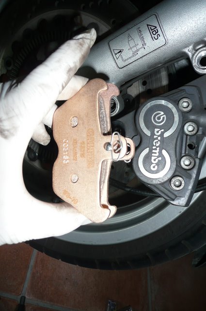

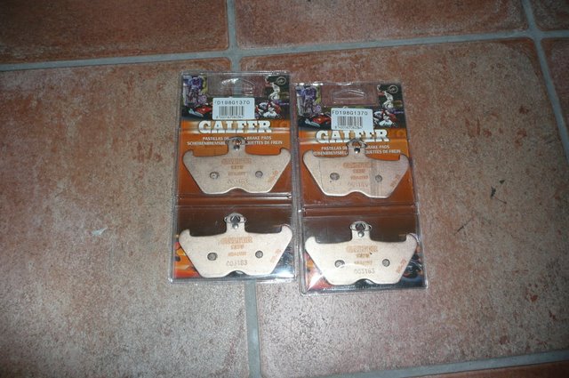

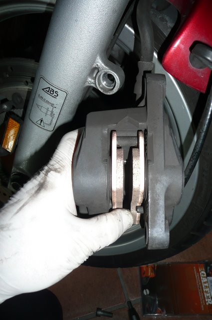

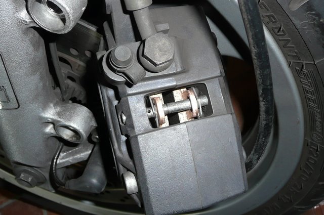

Tomamos las nuevas sufridoras y las cogemos de la misma forma que van montadas
las encaramos con los agujeros del pasador
ponemos el pasador y con la precaución de dejar visible el pequeño orificio del seguro
Colocamos el seguro
aposentamos las nuevas pastillas

A la vuelta de la RAR explicaré las sensaciones de estas pastillas sinterizadas de Galfer (compradas a través del foro  ;))
