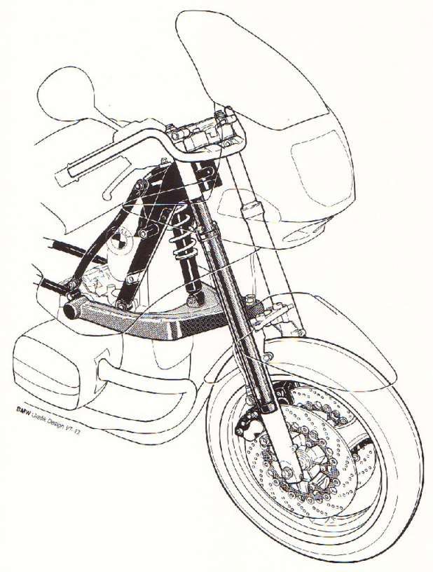

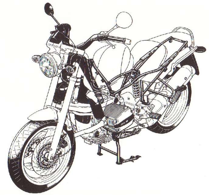

Bueno, el subchasis no hay que cortarlo, basicamente son 4 tornillos y la pipa de la direccion.
El problema es que hay pocos chasis de RT: los chasis de GC no son matriculables, por lo que habria que ir a buscar chasis accidentados de Mossos, policia local, ... y eso van a ser unidades contadas. Poquisimas.
Otra cosa seria buscar un chasis de R850R (no RT), "a ver si cuela". Hecho el cambio, llegarias a la ITV con los papeles de una R, pero con una RT en realidad.
