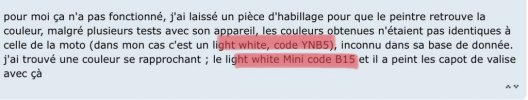

No sé si te ayudará pero:
En un foro francés hablan de ese mismo tema. Dice que el taller tiene un “analizador cromático” para analizar y sacar el color idéntico. Tuvo dificultades y no quedaba exactamente igual.
En su caso es el primer color indicado, pero era desconocido en la base de datos del taller. Encontró un segundo color muy parecido (el segundo color indicado). Y con eso pintó las maletas.
Quizás indicando el número de serie de la moto a un concesionario puedan darte la información y que necesitas.
