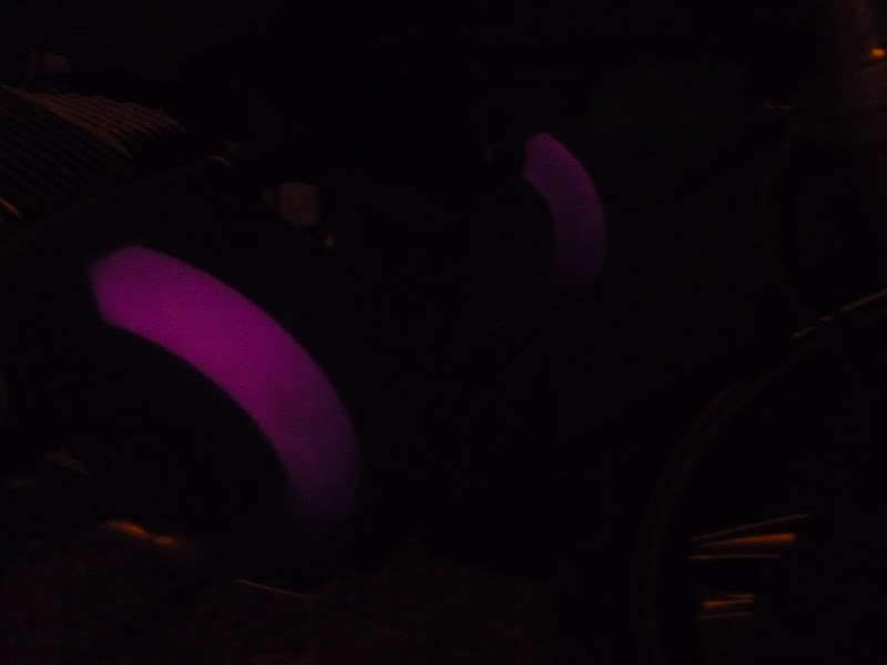

Lo normal es que se pongan al rojo los dos, al poco de arrancar la moto en frio.
El motivo es que la gestión electrónica aumenta un poco las revoluciones hasta que el motor coge temperatura, y claro, en parado no refrigera.
A oscuras se ven muy bien.
Lo estraño es que solo se ponga rojo uno. Deberían ser los dos por igual si están bien regulados.
Estós son los mios:
