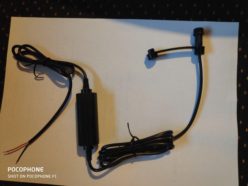

A mi me viene este cable de instalación con el gps, se necesitaría otro cable mas?

Eso valdrá para GPS con alimentacion a los 5V del USB.
Por la foto que ha puesto, donde se ve que termina el cable sin ningun conector, supongo que es por que es a 12V.
El conector de la toma auxiliar de canbus le da esos 12V tras contacto.
