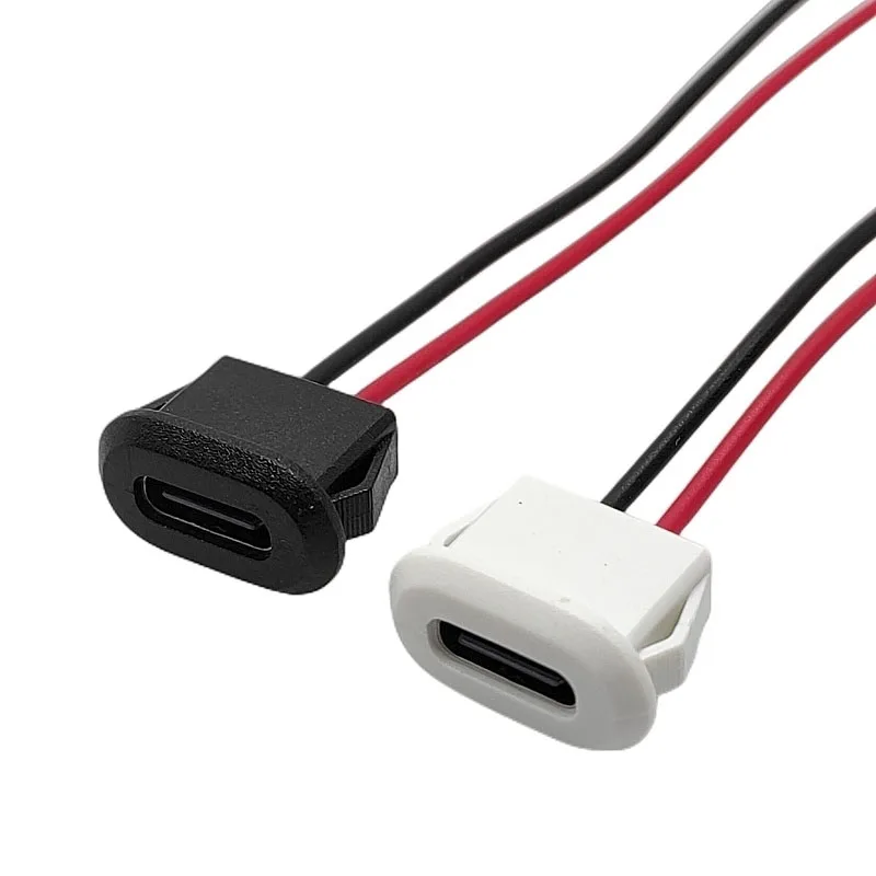

La idea sería algo así:
He buscado así rápido, habría que mirar más en detalle qué tiene, pero podría ser la solución:
Cortas cable, rojo al rojo, negro al negro y ya tienes el conector. Un poco de cinta para impermeabilizarlo y cogido con una brida a cualquier lado que te vaya bien.
Si lo coges de 4 pines sigue siendo la misma lógica, el rojo al positivo y el negro al negativo. El verde creo que era el de datos (+) y el blanco el de datos (-), que para dar corriente no hacen falta. Lo mejor es no complicarse y coger uno de dos pines solo.
Aquí otro ejemplo:
