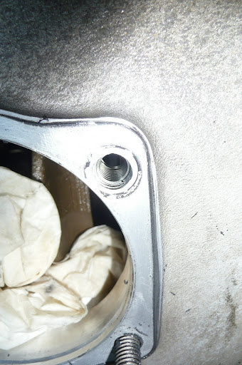

Se fue la rosca de uno de los espárragos del cilindro izquierdo, mas concretamente el de arriba/escape... por este motivo asistí a la PlanestreffenII enlatado >
Lo curioso de todo esto, es que este espárrago ya estaba reparado con helicoil...Al desmontarlo he comprobado que el helicoil era más bien corto, no lo he medido pero sólo actuaba sobre la mitad aprox. de la parte insertada del espárrago, demasiada presión para tan poca superficie. A esto hay que añadir que estaba algo torcido
En definitiva, es importante que el helicoil cubra toda la longitud del espárrago insertado para que no pase lo que a mí :'(
Ahora la solución es encasquillar, pero el tornero que he consultado me dice que hay que sacar el motor para subirlo al torno...
¿Los que lo habéis puesto ha sido así? ¿o por el contrario existe otro sistema?
