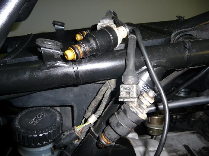

Hola a todos:tengo esta duda sobre las conexiones electricas de la K.
Cual es procedimiento para sacar el conector este que va rodeado con el alambre?
Hay que sacar por completo el clip de alambre o tiene algun truco?
Gracias!!!
G
Hola, debes sacar el clip de alambre con cuidado. Con un punzón sale,
Mételo por al lado de la pestaña y sale. Luego tirar y se desconecta la ficha. Es muy fácil. Saludos
K75 special "By Versiano"
La pestaña es lo que se ve en la foto?
El tetoncillo ese?
Si, o por detrás donde la grapa está abierta...
Ojo que sale disparada según como metas el punzón...o destornillador plano pequeño.
