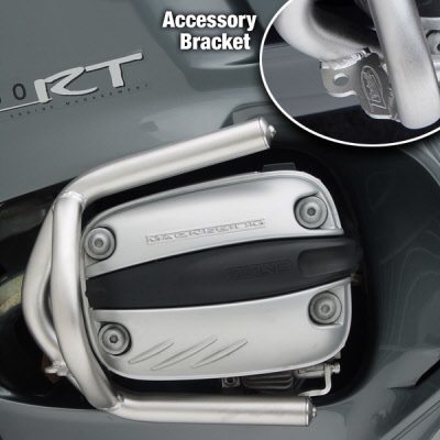

La mía es doble bujía, estoy hablando de las defensas de aluminio las grandes, no las de plástico que van como una tapa sobre el cilindro.
Estas...
Estas...
Esas no sirven para las 850/1100 r porque tocan en los radiadores. Desconozco si por la parte de arriba serán compatibles con la 850/1150 r por la entrada del depósito. Las cogidas por abajo son todas iguales, varían arriba en función de los colectores, radiadores y depósito
