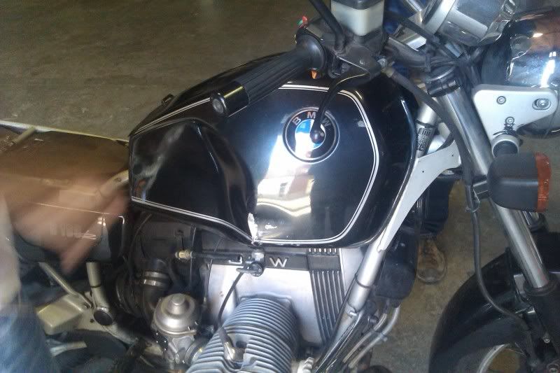

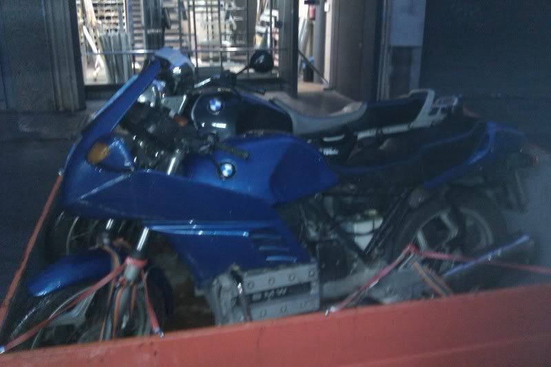

El resultado de tamaña estupidez fue una moto de 248kgs sobre una de 218kgs... En imágenes:
Os juro que no me puedo sentir más estupido. A mi edad, por querer empezar a lo rápido, sin paciencia por la ilusión cual niño pequeño, las prisas han sido traicioneras y me he cargado con mas faena. Ahora me lo intento mirar de forma positiva y pienso que otra cosa mas para aprender por la fuerza... Pero joer, sin que me oiga la K, hubiera preferido que fuera el revés :'(

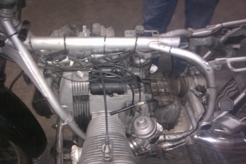

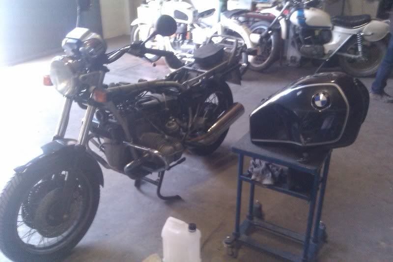

Toca desmontar depósito. Se tendrá que reparar el golpe, además de recubrir por dentro porque está oxidado de un accidente que tubo mi padre hace ya casi 10 años.
Vaciado de gasolina.
Desmontando se van descubriendo cosas que no se ven, pero están ahí, y tocará arreglar

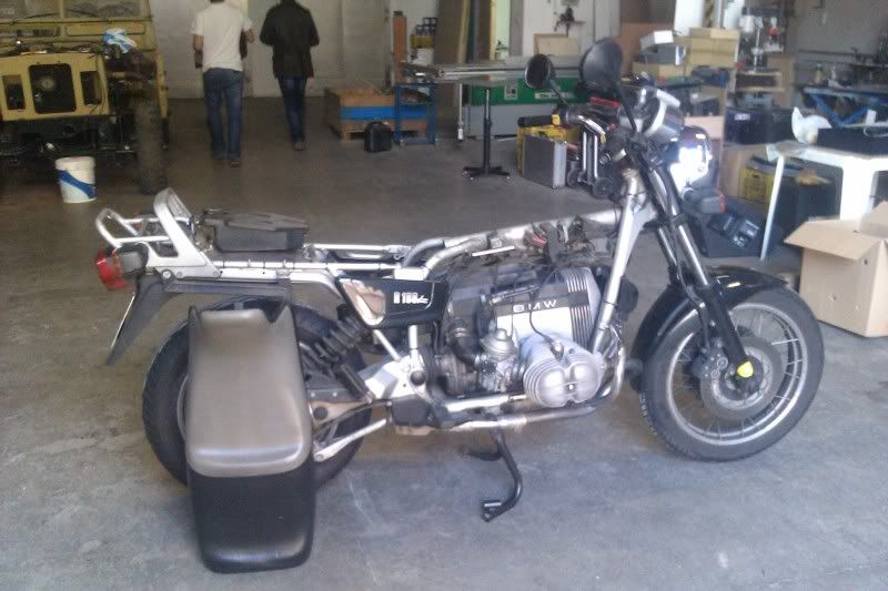

No pude hacer mucho este domingo ya que empezé tarde y tocaba volver a Granollers, pero la cosa se quedó donde he llegado mas "lejos" con esta moto (que es ná!) cuando cambié motor de arranque. Se puede "apreciar" (lo siento por la calidad general de las fotos) que el motor de arranque no es el Valeo de serie. Después de haber partido 3 motores de arranque aún intentando ajustar el bote, le puse un Bosch, que aunque más pesado, es más resistente, y lleva tiempo funcionando.
Piezicas sueltas y semi ordenadas (en proceso de crearme una metodología para tenerlo todo mejor ordenado y acordárme de dónde va cada cosa). Mucho tornillico a cambiar por lo que voy viendo.

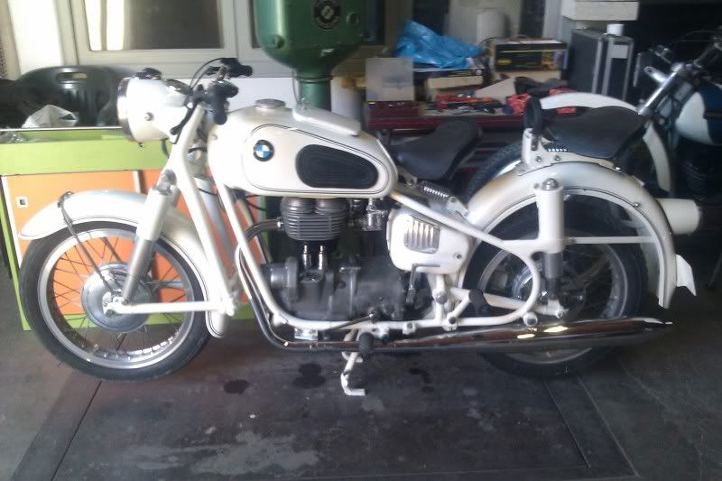

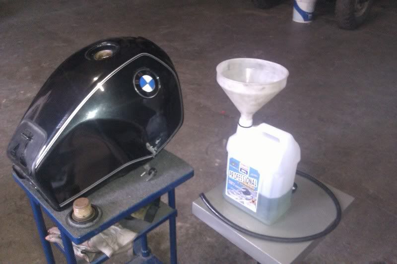

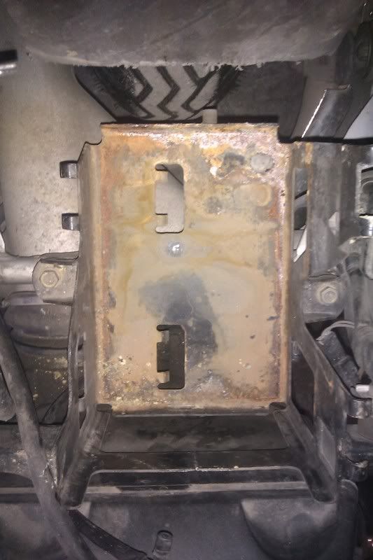

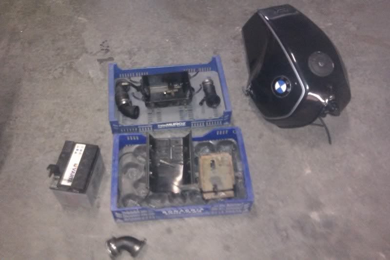

Esta R27 es la moto de Núria, mi novia, restaurada por su padre y tomada la licencia de dejarla blanca, creo que con el color que estaba disponible en la importación a los Estados Unidos. Si no me falla la memoria esta es una de las que usaba la Guardia Civil, pero corregidme si esto es imposible, que mi ignorancia no tiene límites. Cambió asiento biplaza, por dos monoplaza (creo que los que originalmente llevaban) y cambió sistema eléctrico y carburador (creo :-[).
