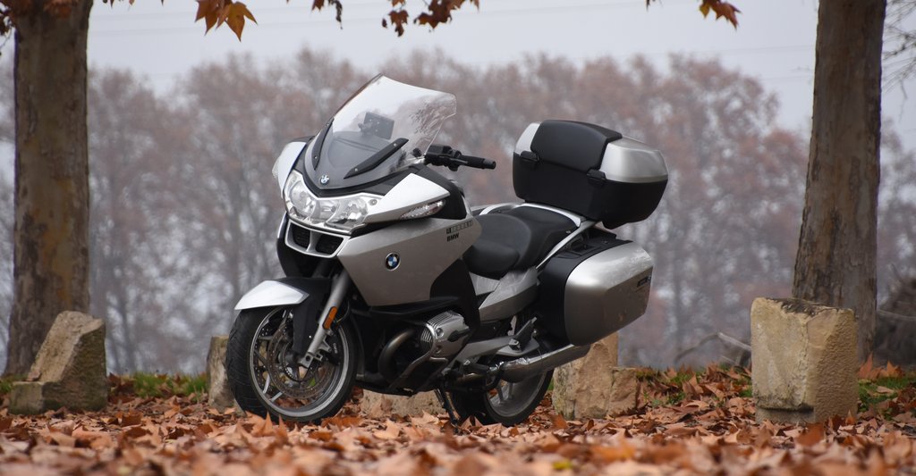

Te cuento mi historia, yo quería una RT y las miraba y todas me parecian caras y pasaba de ellas porque moto ya tenía y era para tener otra moto, para mejorar el precio tenia que ser una con muchos años o muchos kilómetros, a pesar de todo un dia en la misma BMW anuncia por internet una RT del 2007 sobre 160.000 kilómetros, con todas las 3 maletas, suspensiones Ohlins y muy cuidada por 4500 euros transferida y la itv recien pasada, fuí a verla y no aparentaba esos kilómetros y me la quedé, pensé que no era un dineral y poco podia perder.
Hoy la sigo teniendo y ronda los 190.000 kilómetros y este verano hice un tour por Europa pasando por 8 paises casi 6000 kilómetros sin un leve pestañeo de avería y ni le intuyo que nada vaya a fallar, para mi una compra maestra ya que sigue de lujo y si un dia me canso de ella si le pierdo 1000 o 1500 euros ya será mucho ya que la sigo cuidando.
Así que me opinión la tienes y sobre mi piel y con bastantes mas kilómetros que las que dices tu, personalmente las motos BMW mas interesantes de comprar o con las que menos pierdes son cuanto pasan de los 110, 120.000 kilómetros o mas, porque? pues porque bajan mucho de precio y si están cuidadas no están ni a la mitad de su vida.
Si lees en el foro también hay usuarios que tienen motos que a los 50, 60 o 70.000 kilómetros les han salido averías caras y si la hubieses comprado tu con esos kilómetros abrías pagado mucho mas y la avería hubiese salido igual, claro está que no todas son iguales, es mi punto de vista basada en mi experiencia y en lo mucho que he leído y conocido en el mundo de las motos BMW.
La mia con sus casi 190.000 kilometros

Creo que por lo que dices ahí esta la clave:
-baratisima: da margen de invertir en algo que pudiese aparecer sin desequilibrar inversión
- bien mantenida mecanicamente, que reduce posibilidad de incidencias
Otro "cantar" es comprar algo antiguo por que gusta la estetica, y mas si es como colección.
Lo pongo 2.000€, luego he vendido las maletas..no las voy a usar.
Le cambiado todos los aceites y el neumático delantero, bueno también bujías y filtro y a rodar.

¿Cómo se distingue lo malo de lo bueno? pues aparte de pedir el libro de mantenimiento y ver que mantenimiento se ha realizado y donde, tambien dice mucho el estado de la moto. Cuando una moto se cuida , se ve a primera vista, igual que si no se cuida tambien se ve de lejos.
Vease el mensaje y foto de XTR , su moto parece salida de concesionario.
Yo he comprado recientemente un r1100s, (baratísima) tenía 80.000km, cuando la compré, ahora tienes unos cuantos más, está impecable de todo, porque él que la tenía, la cuidaba, pienso que al embrague, le queda la mitad y por lo demás está muy potable.
Estéticamente, estaba regular, pero con tiempo la he dejado nueva
