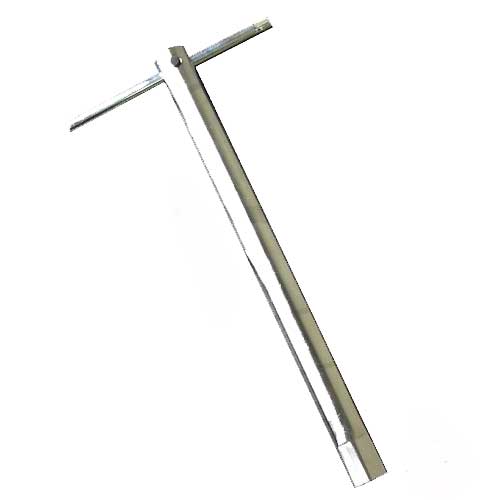

Con que utensilio puedo sacar las bujias? las pipan ha sido fácil, aunque con las bujias me veo negro
Una llave de bujias... en las herramientas de la moto va una... además la original es muy adecuada para ponerlas, como están tan adentro es fácil trasroscarlas.... y la llave lleva un casquillo de teflón que ayuda a roscar derecho
Sí, una llave de bujias universal te valdrá, no hace falta comprar una de esas entera, hay vasos de bujias para carraca, lo que no recuerdo la medida.... 18? t he puesto esa por si tenias el juego original de herramientas de la moto

El otro día compré una en una famosa tienda de repuestos.
La referencia de llave de Nacho la había visto, vi varias llaves aunque como no me fiaba por la longitud( no había caído en los vasos de bujia de carraca servirian salillas) al final me he comprado una original
Con la herramienta tengo claro una cosa... si compras una buena herramienta solo te acuerdas una vez de lo que te cuesta... si la compras mala, te acuerdas cada vez que la usas....
Con esa no roscadas torcido... parece una tontería, pero no sería la primera culata que habría que levantar por fastidiar una rosca de bujia...
Hola. Yo me hice una con una llave de tubo de 18-19 a la que le soldé una cruceta de acero por el lado de 19, (la medida del hexágono de las bujías para las k 75 - k100 es de 18 mm.) Funciona perfectamente.

Cuando me hizo falta la llave de bujias, como te comenté, me la hice con una vieja llave de tubo ''Palmera 18/19'', y con unos redondos de diametro 10, conseguidos en una obra, soldados en cruz y a la vez introducidos y soldados en la boca de 19 de la llave. Si no pudes soldarlos tú mismo, te lo pueden soldar en cualquier cerrajería.

Yo a mi exK se las quitaba con el vaso largo de la carraca sin problema.
Para meterlas, tengo un tubo de goma con un palo por el otro extremo, pincho la bujía en el tubo de goma, y pá dentro.
Rosco desde el palo, y luego su par de apriete con la dinamometrica (cuando la tengo a mano), y si no, a dinamobrazo.
ya tengo la llave para sacar las bujias!
