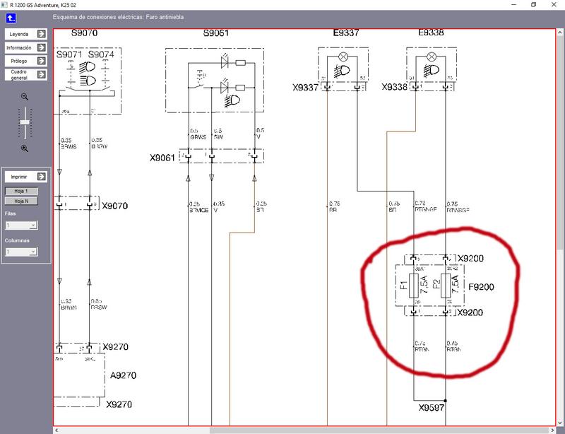

Buenos días, todavía no he vuelto a intentar soltar el conector del faro, pero mirando el esquema eléctrico oficial de la moto me encuentro con que según BMW las GS - GSA 2006 Y 2007 lleva 2 fusibles (1 para cada faro). Yo tenía entendido que estas motos no traen fusibles, y el otro día el mecánico del conce oficial tambien me dijo que le parecía que las GS no traían fusibles. Os dejo una foto del esquema:
¿Alguien me sabe resolver mi duda? La mia es 2010, pero me ha picado la curiosidad.
Buenas tardes, problema solucionado. A l final se confirma que las GS llevan 2 fusibles de 7.5 A para los faros adicionales. El problema es que tenía uno fundido y no sabía donde los llevaba (he desmontado media moto para dar con ellos). Van en un conector que está encima de la tobera de admisión izquierda. Basta con quitar la tapa negra que cubre la chaipta donde indica los db máx. de la moto y en un conector gris, lleva los 2 fusibles. Espero que la información sea de utilidad.
