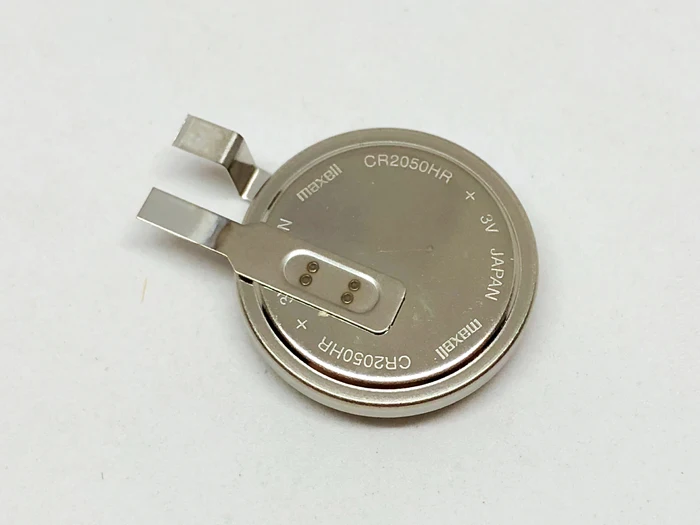

Pues ya he montado la pila 2050 y sigo igual a veces va y a veces ya no va en la anterrior gs que tuve me fue bien el cambio de pila pero a qui hay algo mas no se si habra que resetear la memoria de fallos pero el cáso es que no funciona alguna idea por el foro.
la pila 2050 que habeis montado,¿tiene este aspecto?
Nuevo-Maxell-CR2050HR-CR2050-2050-3-V-alta-temperatura-de-litio-di-xido-de-manganeso-Bot.jpg
me he encontrado, al abrir, que viene con esas lengüetas ya soldadas. Para descubrirlas, ¿hasta donde hay que quitar el plástico que las cubre? ¿Cómo van soldadas luego al positivo y negativo del sensor?
A mi tambien me fallaba y marcaba cuando le daba la gana. Como fue justo antes de pasar la revision, me resetearon los sensores y ahora va fina.
Yo corte un poco esas pletinas y las solde a las otras.
Son un poco mamarrachos. Las pletinas, en lugar de llevar unos conectores y una tapa para poder sustituir batería cuando esta se agote, van soldadas a la placa base.
Al final lo que he hecho ha sido plegar las de la batería nueva, abrazarlas con una brida para garantizarme el buen contacto y sellarlas con cola caliente.
Cada vez nos complican más la vida, al menos, funciona.
